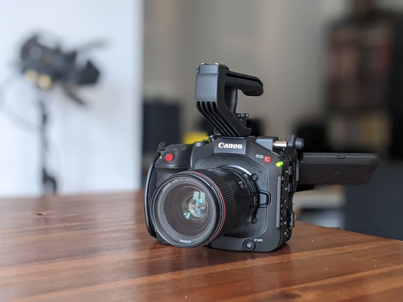

Le boîtier de la C70, disais-je plus haut, sauf qu’à y regarder de plus près, il a été pas mal repensé.

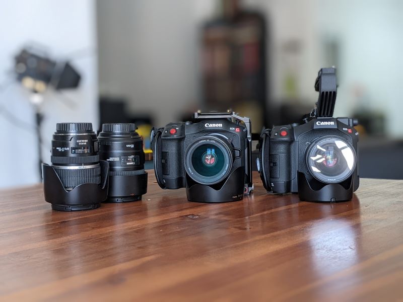

Canon C70 (à gauche) et Canon C80

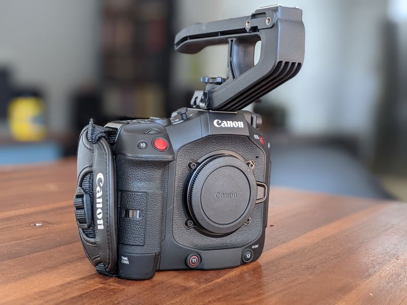

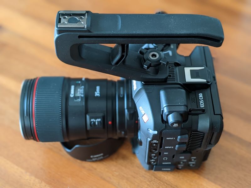

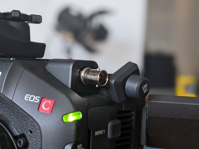

Outre un restylage léger, particulièrement des courbes situées de part et d’autres de la monture RF, en face avant (j’ai l’impression d’évoquer une Clio phase truc), immanquablement, sur l’épaule gauche, on remarquera la présence d’un magnifique port SDI 12G…
Canon C80 - côté
Canon C80 - le port SDI
Sacré changement, vu qu’il n’y en avait pas avant ! On peut l’utiliser conjointement (on a vérifié) avec la sortie HDMI de la C80 (en 4K, les deux, pareil, on a vérifié).

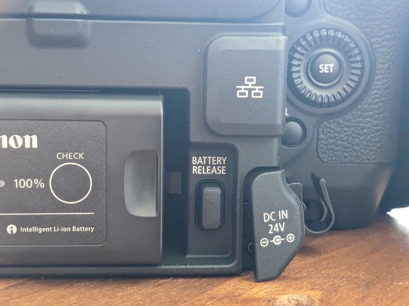

Dans le même esprit, on remarque aussi le port Ethernet, situé à l’arrière.
Canon C80 - le port ethernet
La C70 ne propose que du Wi-Fi, à condition d’investir dans un adaptateur manufacturé par un fournisseur tiers, à connecter en USB-C.
Ici le Wi-Fi est intégré, déjà prêt à l’usage. C’est donc une caméra qui propose une connectique beaucoup plus évoluée que sa grande cousine en Super35...

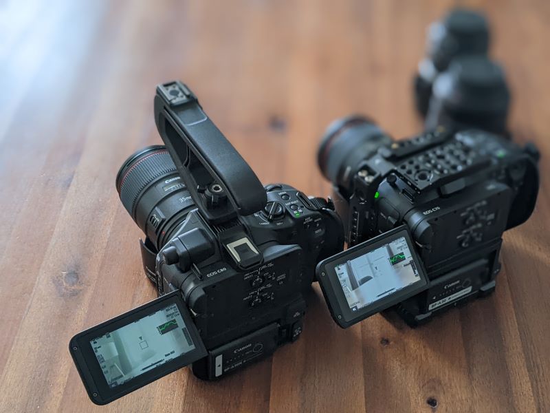

Si l’écran reste exactement le même que celui de la C70, 3.5 pouces, 2,76 millions de points (1280 × RVB × 720), avec le même petit défaut de centrage (en décalage sur la droite, ce qui se traduit par un peu de surface d’affichage « perdue »), il convient de noter que la charnière a été renforcée via de la visserie complémentaire : cela me semble être bien plus solide. Ce qui aurait été bien, c’est de retrouver, à l’image de la C400, des boutons et un joystick sur le LCD. Ce n’est hélas pas le cas…
Canon C80 et Canon 70
Notons qu’on peut « pousser » la luminance de l’écran, pour le rendre deux fois (environ) plus lumineux que son jumeau pourtant pas si maléfique. Ce sera parfois utile, en plein soleil (la caméra ne proposant, malheureusement, toujours pas d’EVF).
On retrouvera peut-être un jour ces réglages supplémentaires de la luminance du LCD sur la C70, via un nouveau firmware (cela semble être uniquement du logiciel...).

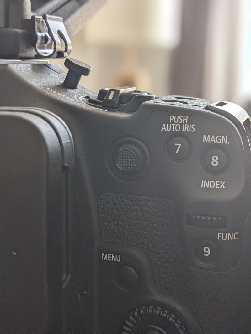

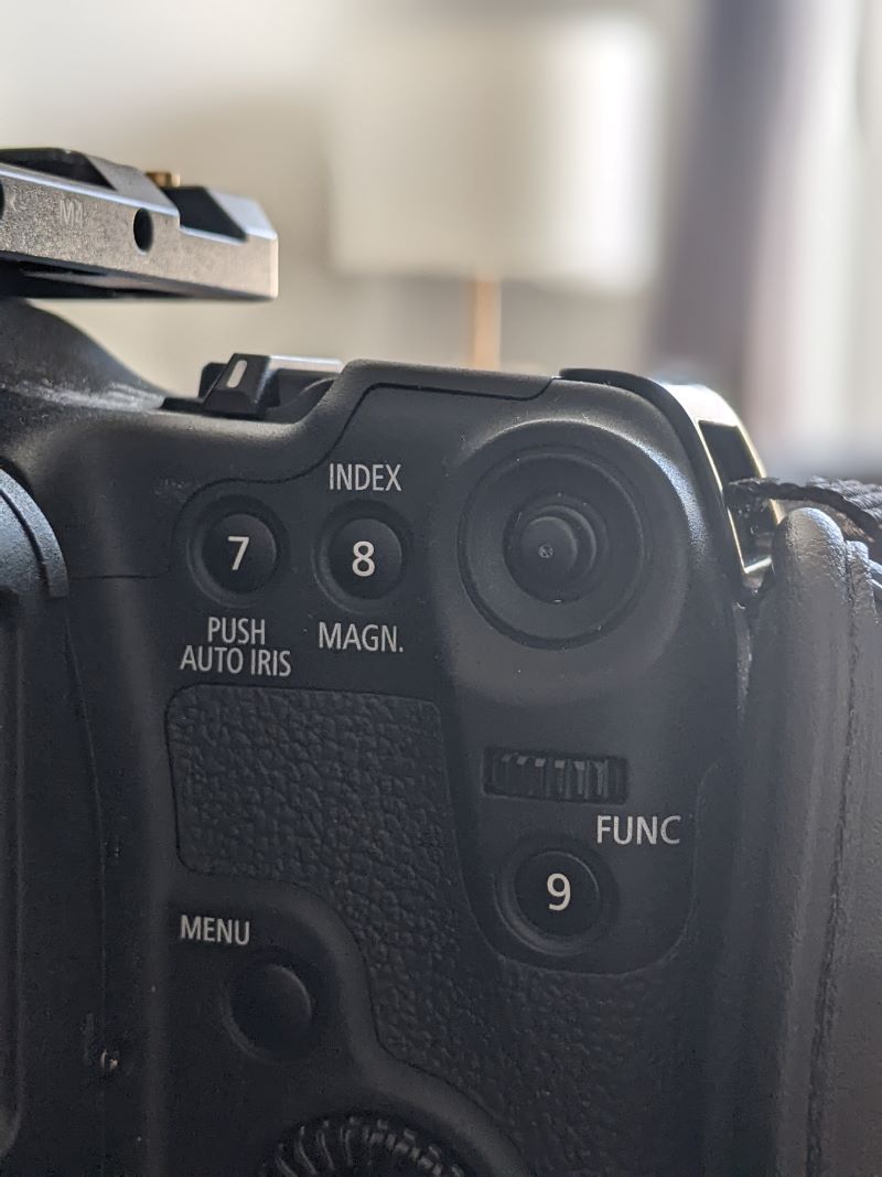

Le bonheur tient parfois à peu de chose, et il est grand temps de se parler de l’infâme joystick de la Mort...
La Canon C70 et son infâme joystick
Ce dernier a été remplacé par une bien meilleure option, à savoir celui du Canon R5 (en tous cas, ça y ressemble fort).
Canon C80 et son nouveau joystick
Sans être aussi qualitatif que ceux équipant les C300 Mk III, C400 et C500 Mk II, c’est quand même bien plus agréable que celui proposé avec la C70 !
Ce dernier a été légèrement relocalisé, plus à gauche, avant les bouton 7 et 8 (plutôt qu’après et le plus à droite possible).
Personnellement je trouve ça plus agréable à l’usage. Et surtout, il fonctionne à tous les coups, lui.. Poowwww !

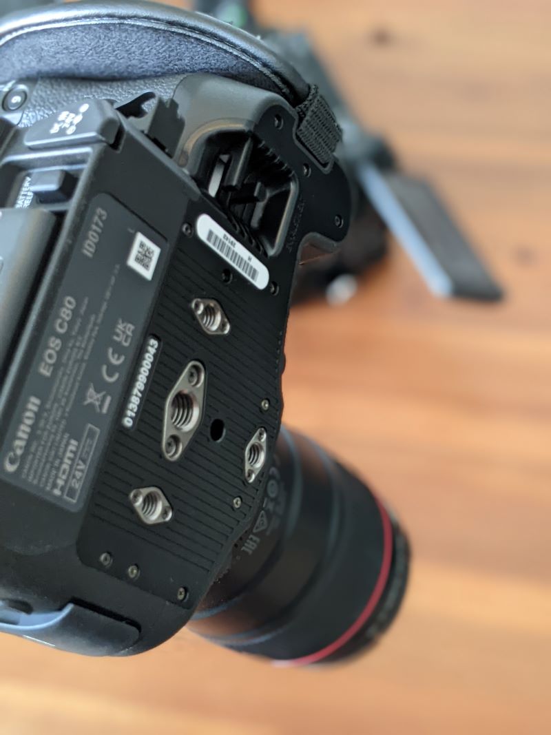

Dans les petites choses qui ont leur importance, on sera heureux de trouver, sous le corps cam, des points de montage normalisés (yeah!), ce qui facilitera grandement l’usage de semelles et autres plateaux rapides…
Canon C80 : points de montage sous le corps caméra
La poignée aussi été redessinée, et je la trouve beaucoup plus agréable, plus ergonomique. Même si le montage avec une unique vis « rapide » me laisse toujours un peu dubitatif (si l’optique est lourde… même si ça semble solide...).
Canon C80 - vue du dessus avec sa nouvelle poignée
La griffe multifonction Canon (alimentation + communication) est bien sûr présente sur ce nouveau boîtier, on bénéficiera aussi de « passages » de câbles, notamment pour l’alimentation, ce qui est un petit plus appréciable (celui de la C70 n’étant pas du tout sécurisé).

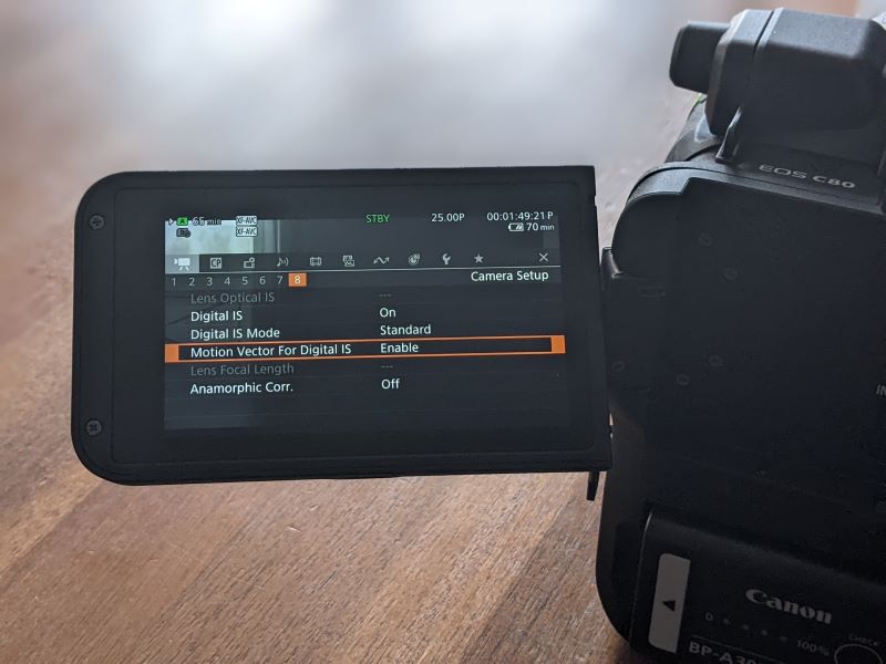

PS : j’ai vu passer une nouvelle option de stabilisation, « Motion Vector For Digital IS », pour le moment le bénéfice et le fonctionnement n’ont rien d’évident, à creuser avec un exemplaire doté d’un microcode définitif et de son manuel.
