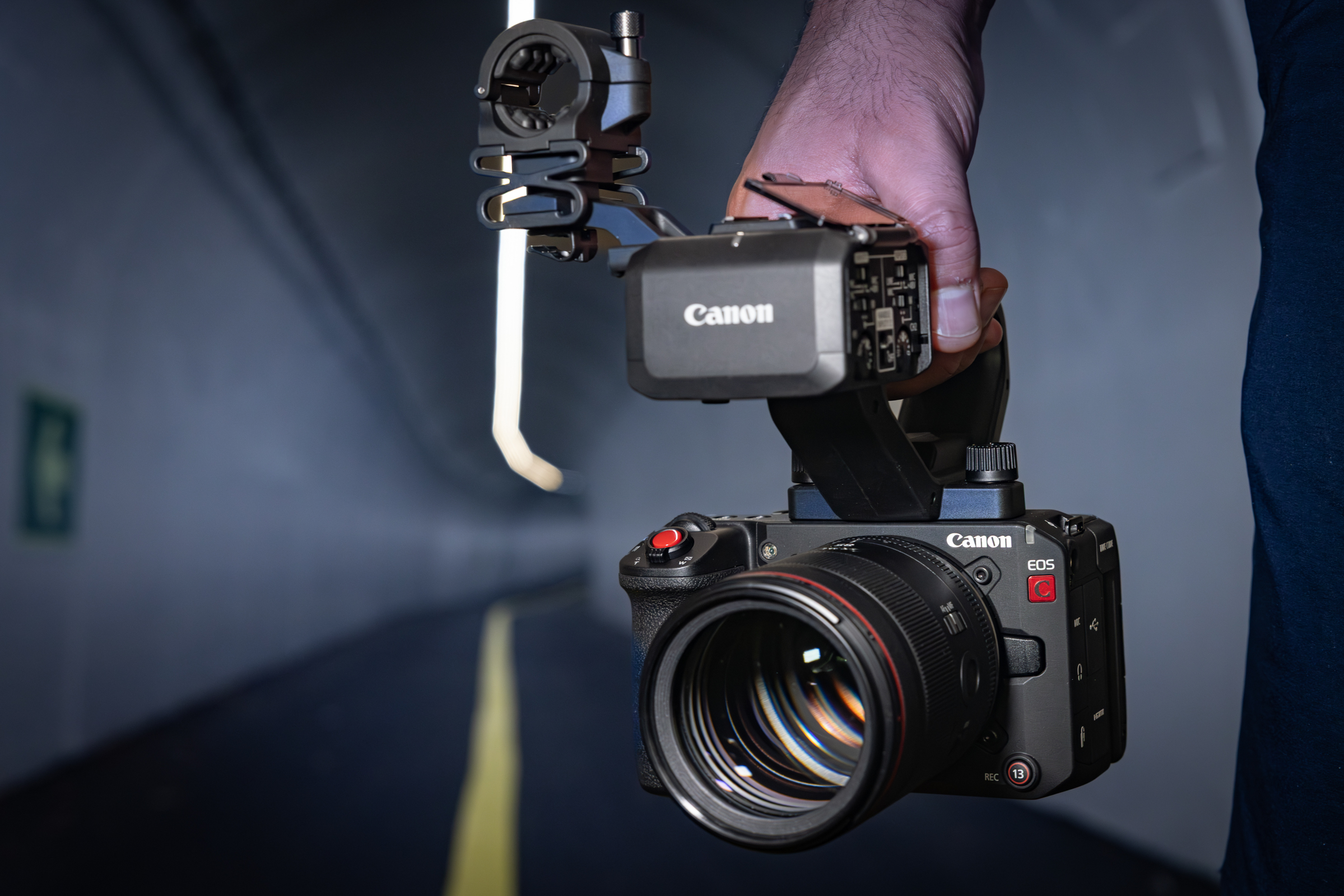

Canon C50 : un format cubique ultra compact et facile à accessoiriser

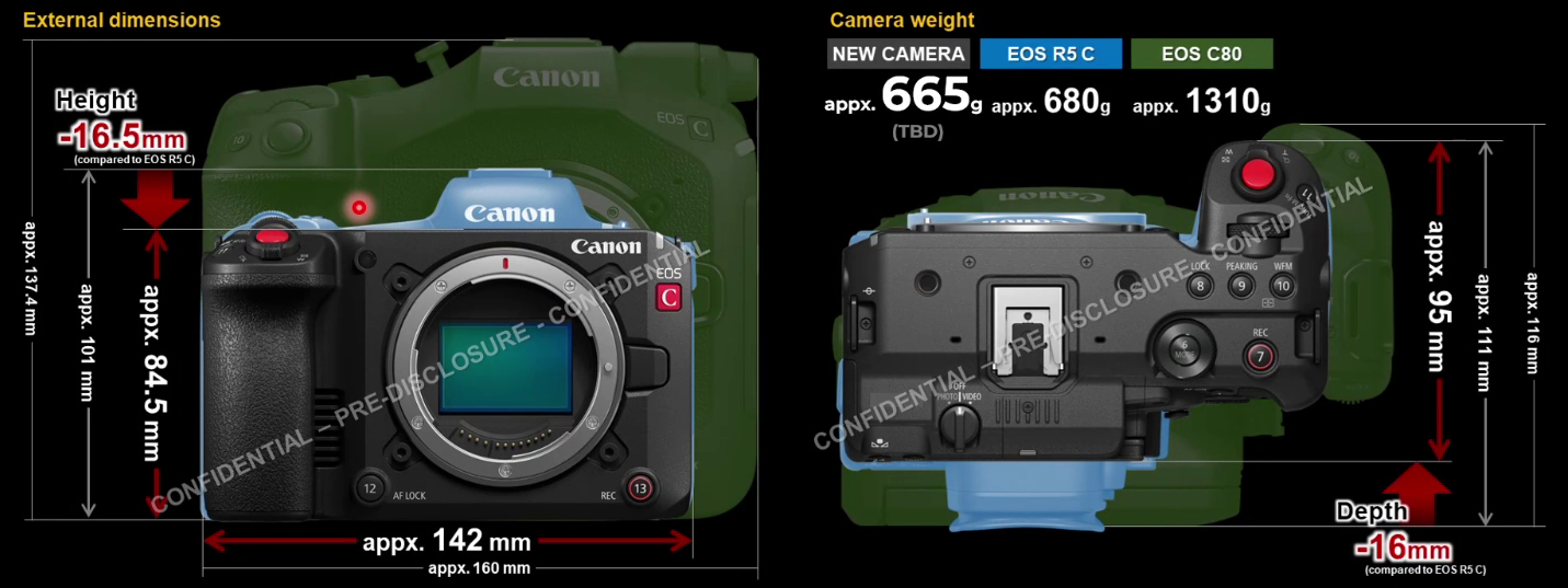

La Canon C50 reprend le format hybride du R5C, avec des dimensions très proches et un poids plume de 665g. Elle vient avec une poignée amovible, marqueur de la gamme EOS Cinema.
Elle perd au passage le viseur, présent sur la R5C (sans gagner pour autant de filtres ND…) Cela lui permet cependant de proposer un format cubique, facilement riggable, ce qui a fait le succès de la FX3 qui est résolument la cible de la C50.

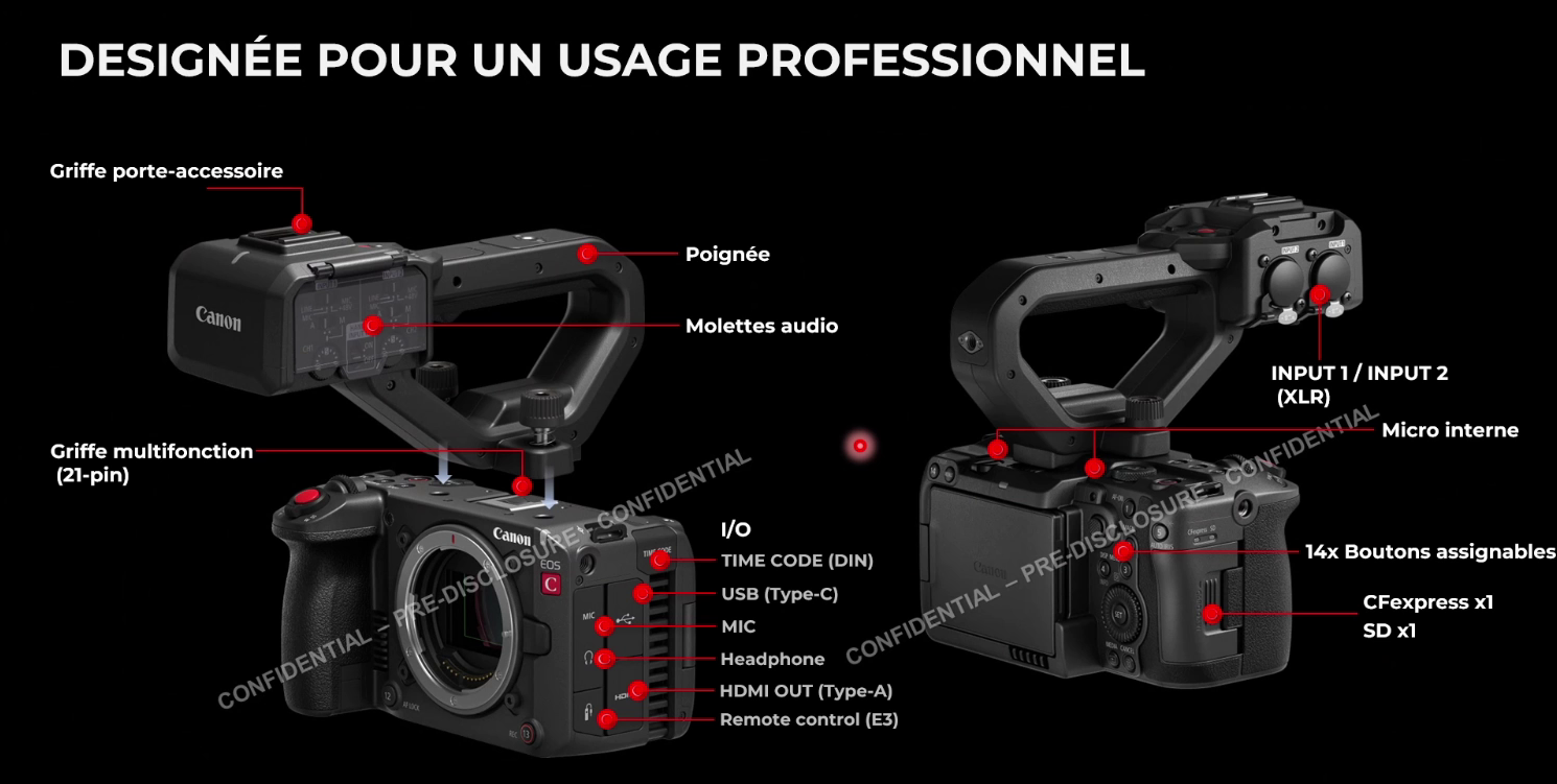

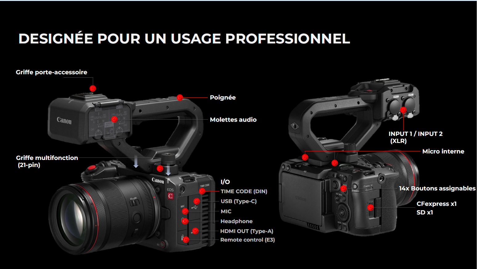

Les connectiques sont plus complètes que sur le R5C, avec un HDMI type A (bien vu, on ne veut plus voir les prises micro HDMI !!), une prise timecode, une prise télécommande (E3), un port USB-C (alimentation et adaptation RJ-45 pour connexion réseau), une prise casque et une prise micro.
On regrette l’absence d’une sortie SDI, qui aurait permis de proposer une réelle connectique sécurisée et une seconde sortie vidéo, la rendant compatible avec un plus grand nombre de situations de tournage.

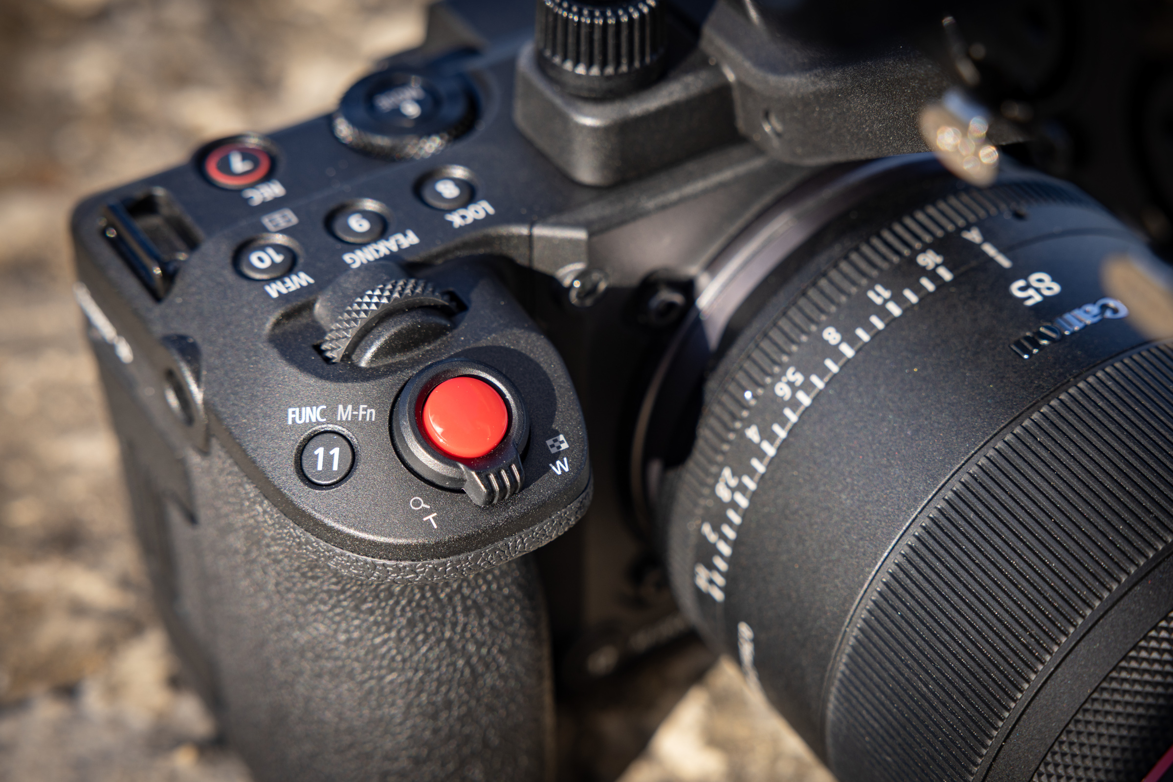

Les deux boutons REC sont désormais accompagnés de leviers de contrôle du zoom, qui s’ajoutent ainsi aux molettes présentes sur les optiques compatibles (on pense bien sûr aux derniers zooms sortis par Canon, le 24-105 f/2.8L IS USM Z et 70-200 f/2.8L IS USM Z et leurs rockers intégrés).
La vitesse de zoom peut être réglée indépendamment pour chaque levier et selon la position de la course (mi-course ou pleine course), dans le menu de la caméra.
Le corps caméra embarque 14 boutons assignables, dont 2 boutons compatibles avec la fonction REC, qui peuvent s’ajouter aux deux boutons REC dédiés.
Une centaine de fonctions sont assignables par défaut, et la fonction “User Set” permet de plus d’aller assigner n’importe quel emplacement du menu.

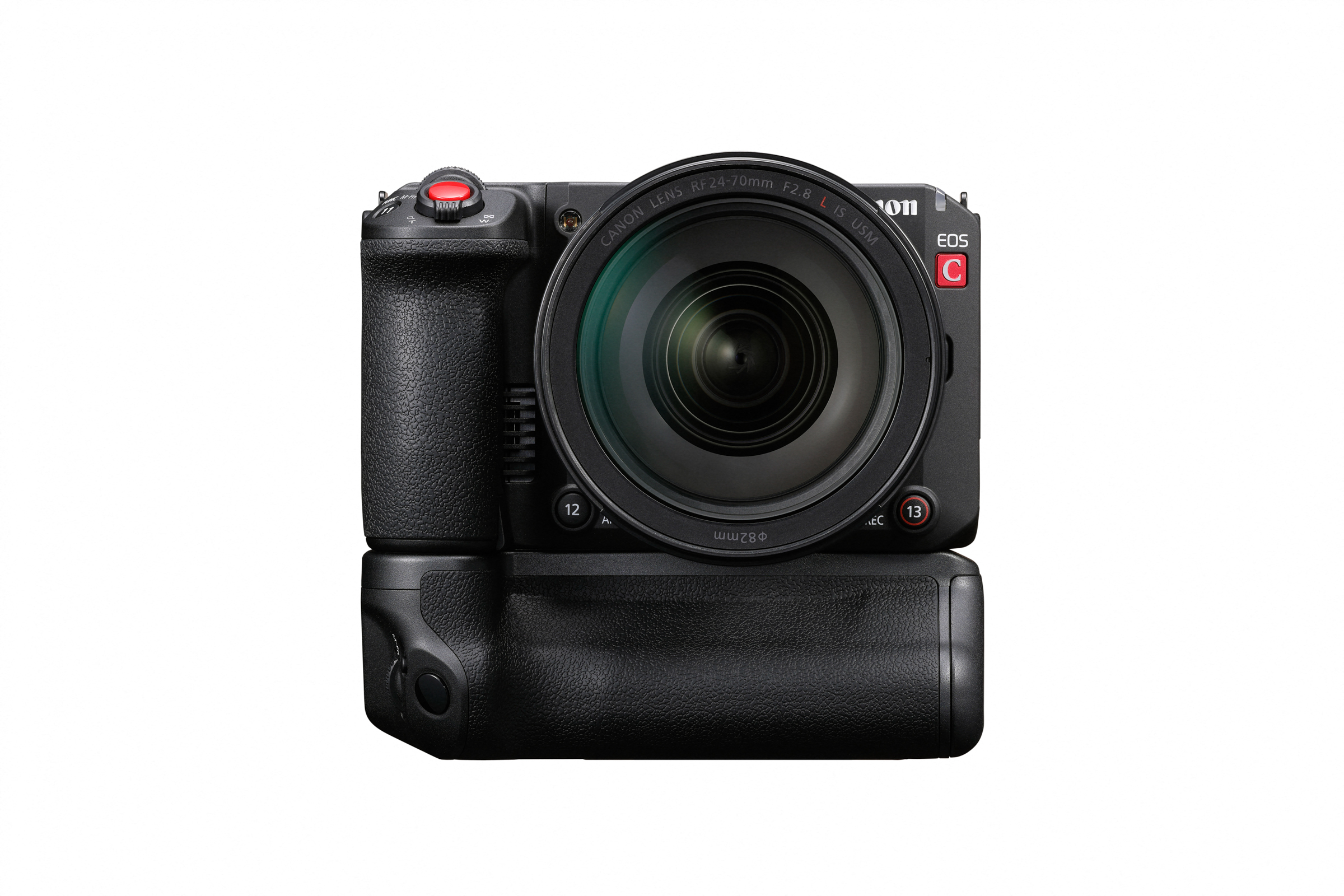

Le grip batterie BG-R20 est proposé en option, il permet d'accueillir jusqu'à 2 batteries supplémentaires et de faciliter la prise de vues verticale avec une molette et un bouton de contrôle additionnels.

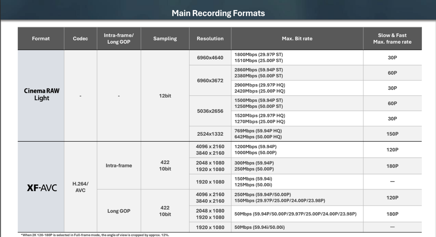

La caméra peut ainsi enregistrer en RAW interne 12bit Cinema Raw Light jusqu’en 7K 16:9 en 60p, et 7K 3:2 en 30p.

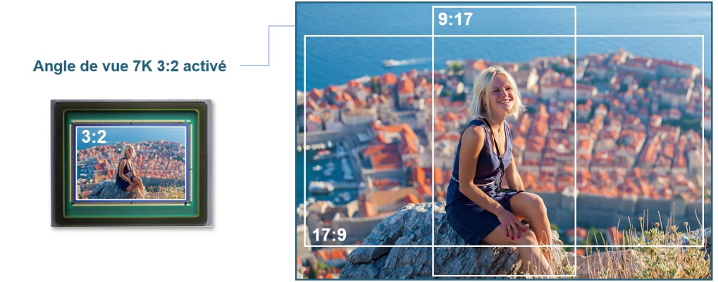

L’enregistrement Open Gate sera particulièrement intéressant pour le tournage en anamorphique, permettant d’exploiter toute la hauteur du capteur et de limiter la perte de résolution. Canon en a profité pour proposer le monitoring du format anamorphique (désanamorphose de l’image) sur une plus grande variété de ratios (x2, x1.8, x1.5, x1.3).
L’Open Gate intéressera également les producteurs de contenus à destination des réseaux, en offrant des options de recadrage vertical ou carré avec une perte limitée de qualité.
L’enregistrement en Open Gate n’est disponible qu’en RAW, la caméra permet cependant d’enregistrer en simultané des proxys au format 16:9.
Le capteur offre un enregistrement 4K sur-échantillonné à partir de la 7K, ce qui permet d’espérer une très haute qualité d’image.

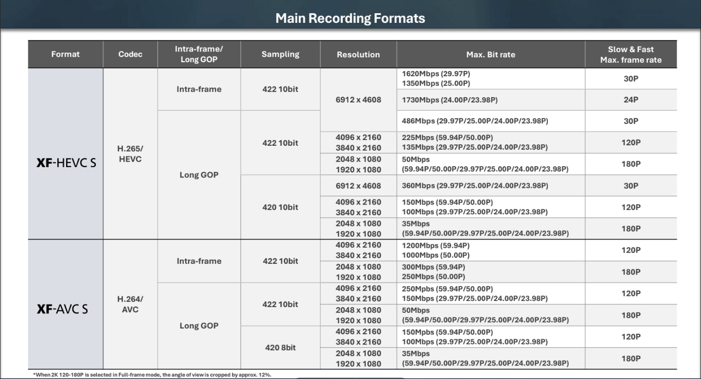

Les vitesses d’enregistrement maximales en XF-AVC n’ont rien de révolutionnaire aujourd’hui sur le marché, avec du 120p en 4K DCI et UHD et du 180p en FullHD, mais devrait répondre aux besoins de la majorité des productions.
À noter que le sur-échantillonnage s’applique jusqu’en 4K/60p, ce qui est un très bon point. Il faudra compter avec un léger crop sur l’image en FullHD 180P.
En RAW, l’enregistrement dans les résolutions inférieures implique un crop dans l’image, la 5K correspondant à un crop Super35, et la 2.5K à un crop Super16. On aurait aimé voir l’option SRAW disponible dans la C50, qui permet sur la C400 d’alléger la résolution du RAW tout en utilisant la totalité du capteur.
Les débits en 422 10bit Intra Frame sont massifs (1200Mbps en 4K/60p), l’enregistrement sur carte CF Express est donc particulièrement bienvenu.
Il sera possible d’enregistrer en XF-HEVC S (jusqu’en 7K/25p) pour des débits jusqu’à 4 fois plus contenus (225Mbps en 4K/50p).
Le 2ème slot pour cartes SD classiques permettra le dual enregistrement en 4K / HD ou encore l’enregistrement de proxy avec diverses options de résolutions / débits.

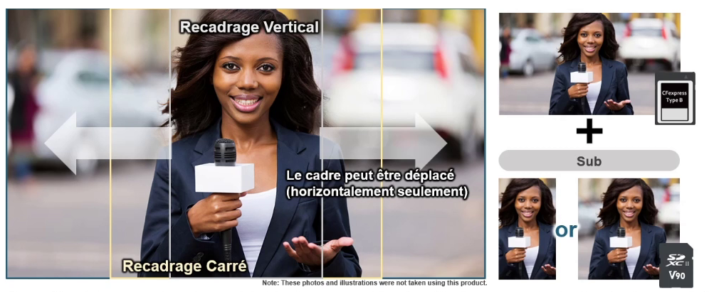

Canon propose avec la C50 une nouvelle fonction de “Crop recording en simultané” qui permet d’enregistrer sur la carte SD une version croppée au 9:16 ou 1:1 et de gérer au joystick la position du crop pendant l’enregistrement. Il est ainsi possible d’alimenter régulièrement son compte Insta sans impacter la production principale.

La poignée amovible est un vrai plus, avec son système d’accroche sécurisé et rapide, deux vraies entrées XLR pour des prises de son “in” qualitatives, et des molettes de réglages.
La poignée est alimentée par la griffe multifonction de la caméra et dispose d’une cold shoe (non alimentée) sur le dessus, d’une alimentation phantom 48v, et d’une prise MIC pour connecter des micros supplémentaires.

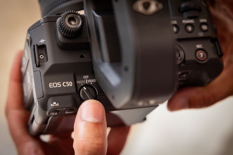

La C50 embarque un réel mode photo, avec un OS dédié comme sur le R5C. On passe ainsi du mode vidéo (et son menu EOS Cinema) au mode photo à l’aide d’un switch, qui fera rebooter la machine. Les temps de reboot de la machine ont semble-t-il été réduits (2 secondes environ), ce qui représente un plus par rapport au R5C.
Le mode photo offre l’enregistrement d’images jusqu’à environ 32M pixels, une sensibilité maximales de 64 000 ISO (102400 ISO en mode étendu), et un mode rafale de 40 images par secondes.
