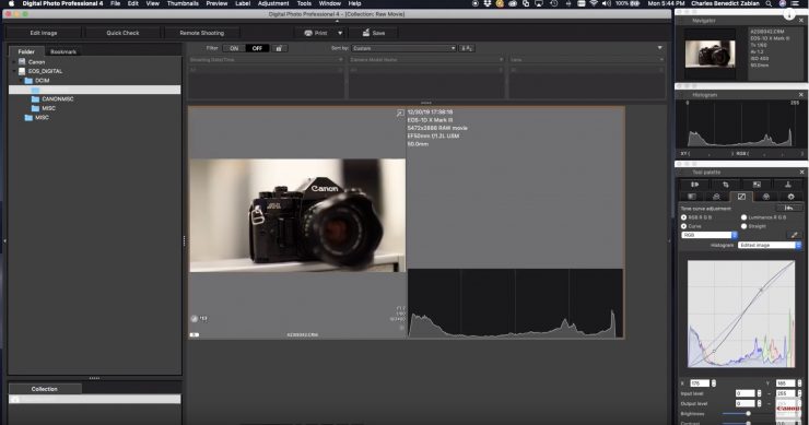

En terme de workflow, Canon USA a communiqué sur un passage obligé via le logiciel Digital Photo Professional 4 Software.
Espérons que les fichiers CRM issus du 1DX Mark III pourront (à terme ?) suivre le workflow existant pour les fichiers RAW Cinema Raw Light, c'est-à-dire directement dans son logiciel de montage / étalonnage.
Pas d'informations sur les outils disponibles dans le boîtier pour monitorer la prise de vues en RAW (Lut ? waveform ?).

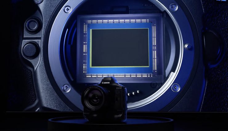

On apprend que le capteur compte 20.1MP, et qu'il est couplé avec un filtre passe-bas qui est censé améliorer le traitement du moiré et autres effets d'aliasing.
La sensibilité native s'étend de 100 à 102 400 ISO, et peut être étendue à 819 200.
La dynamique maximum (en mode Raw) est de 14 diaphs.
Le capteur et le processeur permettent de produire jusqu'à 20img/sec en live view et 16img/sec en mode viseur.

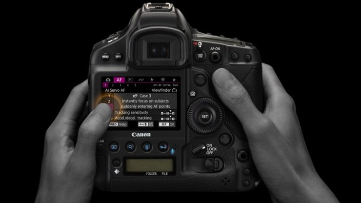

En mode photo, Canon introduit un nouveau système d'autofocus "EOS iTR AF X", qui utilise 191 points et un moteur d'intelligence artificielle pour améliorer la détection des visages et des têtes dans diverses situations (par exemple semi masquées par un casque).
En mode vidéo, on retrouve le système Dual Pixel avec points d'autofocus sélectionnable manuellement et 525 positions automatiques.
Un mode Servo propose des transitions en douceur entre différents niveaux de points, et la possibilité de définir la sensibilité du tracking, la vitesse de l'autofocus et la priorité du tracking des visages. Il semblerait que l'écran tactile peut être utilisé pour sélectionner le collimateur, comme sur la C200.

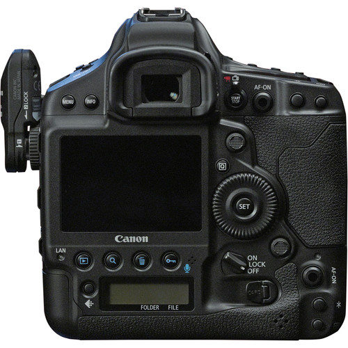

Le boîtier pèse 1250g (nu), 1440g avec sa batterie et une carte CF Express.
L'écran de 3.2" et 2.1 millions de points est tactile.
Le boîtier embarque une connectivité Wi-Fi, Bluetooth, un GPS, un port USB-C, mini HDMI, une prise casque, micro, télécommande N3 et Ethernet.
