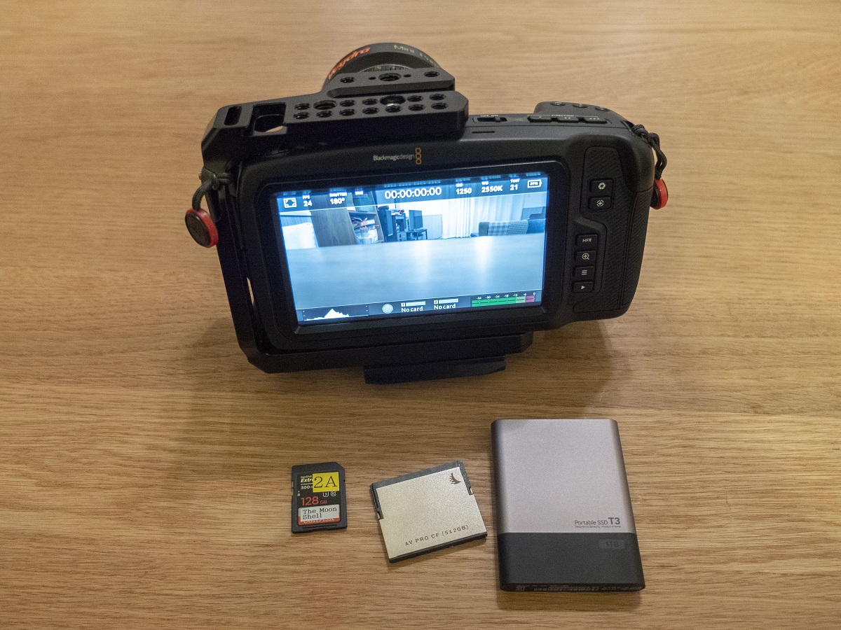

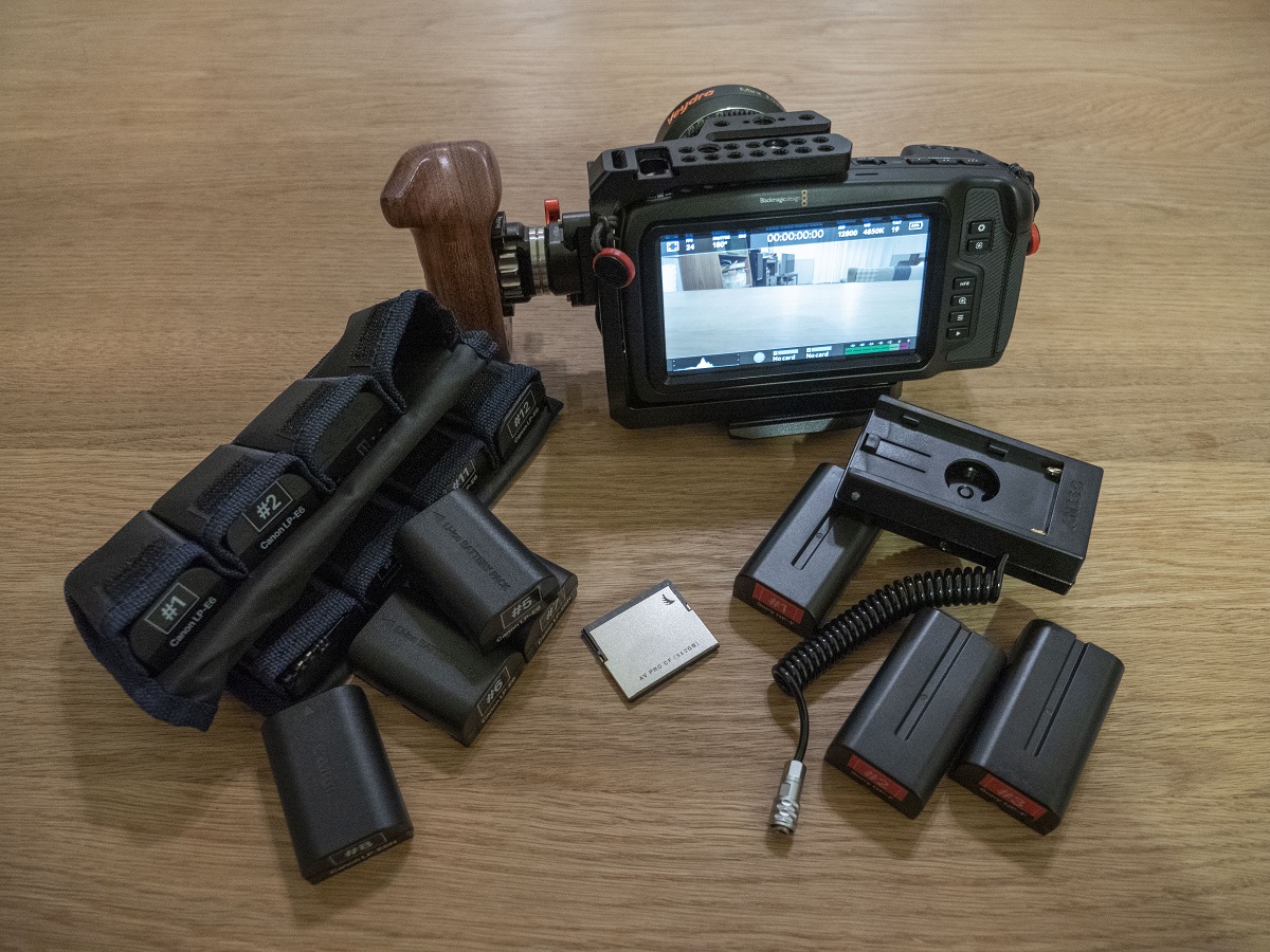

- Si vous choisissez d'enregistrer en interne (ce que j'ai fait), il faudra acquérir des cartes CFast 2.0, j'ai ai pris deux (une chez Angelbird et une ProGrade), et la, la gorge se noue car le prix des deux cartes est équivalent au prix de la BMPCC 4K: 1300 Euros!
Avec la BMPCC 4K, on a le choix : carte SD, CFast 2.0 ou SSD USB-C
- On pourra toujours choisir d'enregistrer sur un SSD en USB-C, quatre fois moins cher le Go, surtout pour de longs enregistrements quand la camera reste en permanence sur un trépied.
- Bien sûr, il faudra aussi penser aux copies de sauvegarde, donc là aussi il faut prévoir un budget pour de gros SSD et disque dur.

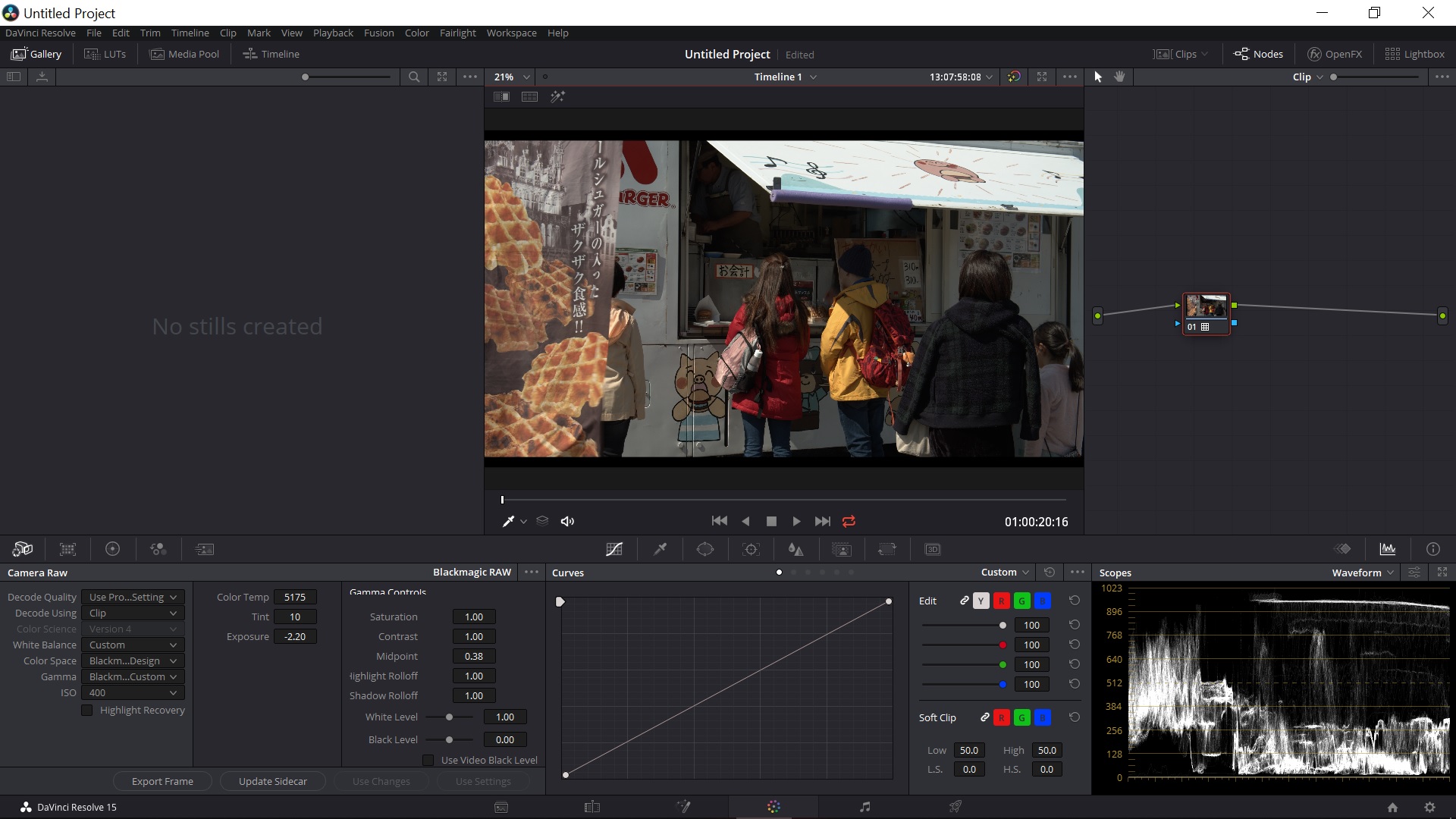

- L’autre inconvénient, surtout si vous travaillez avec un ordinateur portable, c'est qu'avec le BRAW, il faut une bonne carte graphique pour une lecture fluide. Sur un portable sans GPU, même avec un CPU mobile a 4 cœurs de dernière génération (i7-8565U), ça saccade...beaucoup.

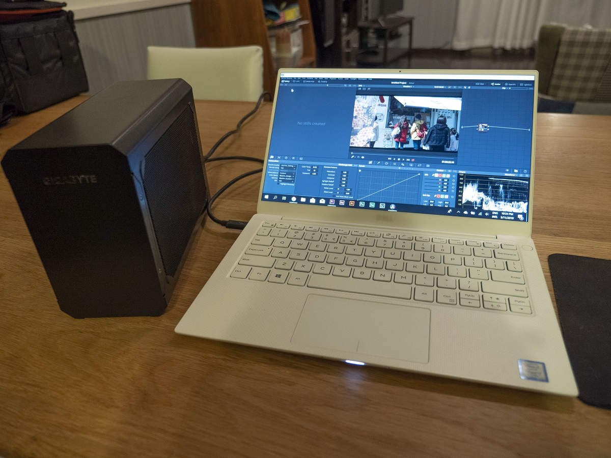

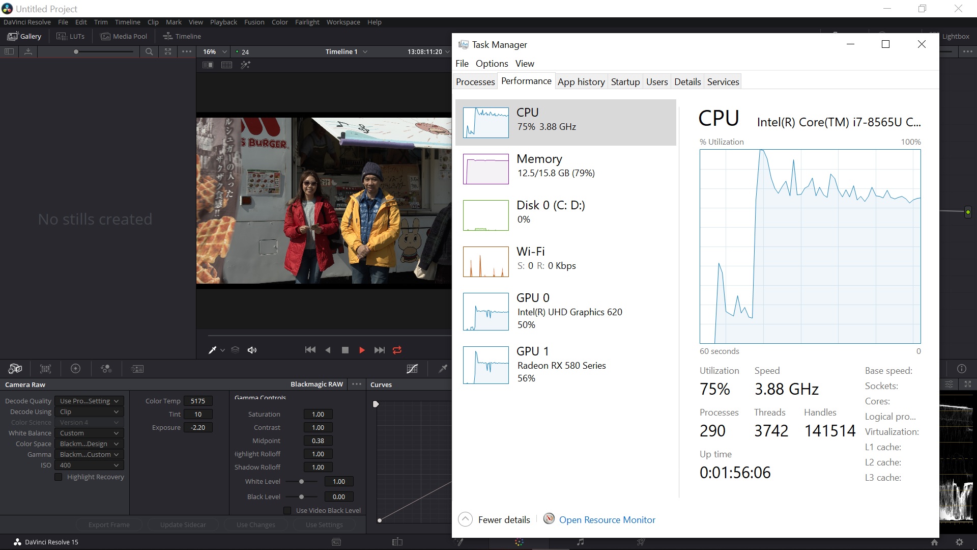

- Avec Davinci Resolve, j'ai dû connecter un eGPU (Aorus RX580) sur le Dell XPS 13 que j'ai en test, car sans celui-ci, la lecture des vidéos n'est pas très agréable.
Ma config avec la Gaming Box Aorus RX580 de chez Gigbayte
Utilisation des ressources : on voit que l’eGPU est utilisé par Resolve
Une vue des paramètres RAW dans Resolve

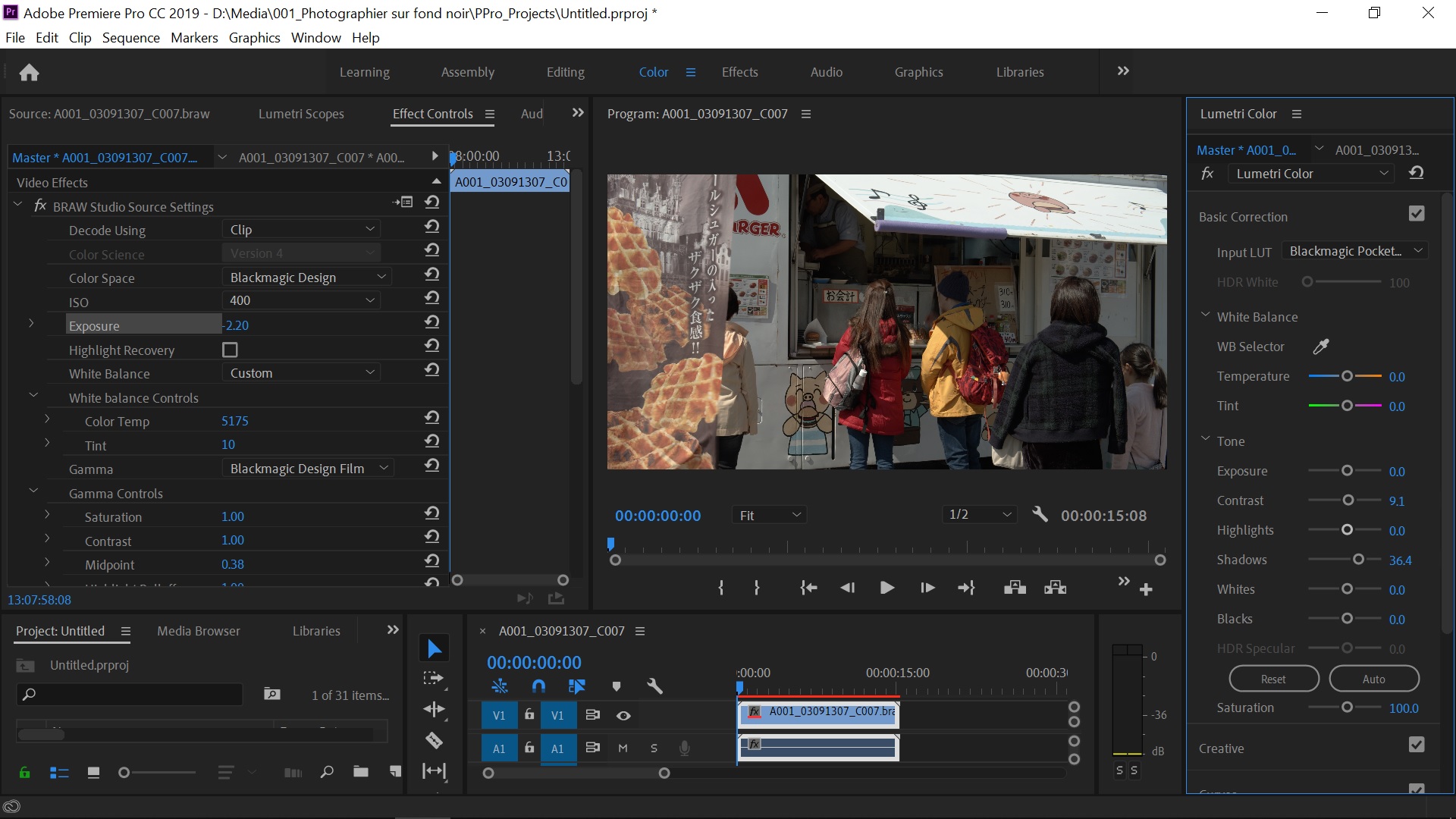

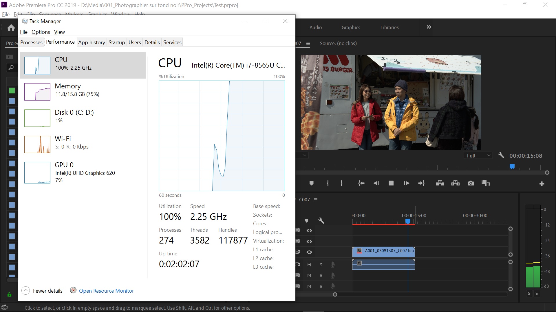

- Il est possible d'utiliser Premiere Pro. Pour le moment et jusqu'à ce qu'Adobe intègre le codec de BlackMagic, il vous faudra acheter le plugin d'import 'BRAW Studio' d'Autokroma (Description | AfterCodecs & BRAW Studio), il vous en coûtera 25 Euro.
L'import des vidéos se fait très rapidement, et comme avec Resolve, tous les paramètres BRAW sont accessibles à partir du panneau de paramètres des effets. Vous pouvez toujours tester le plugin en mode démo, là, seules les 400 premières images de vos séquences seront visibles.

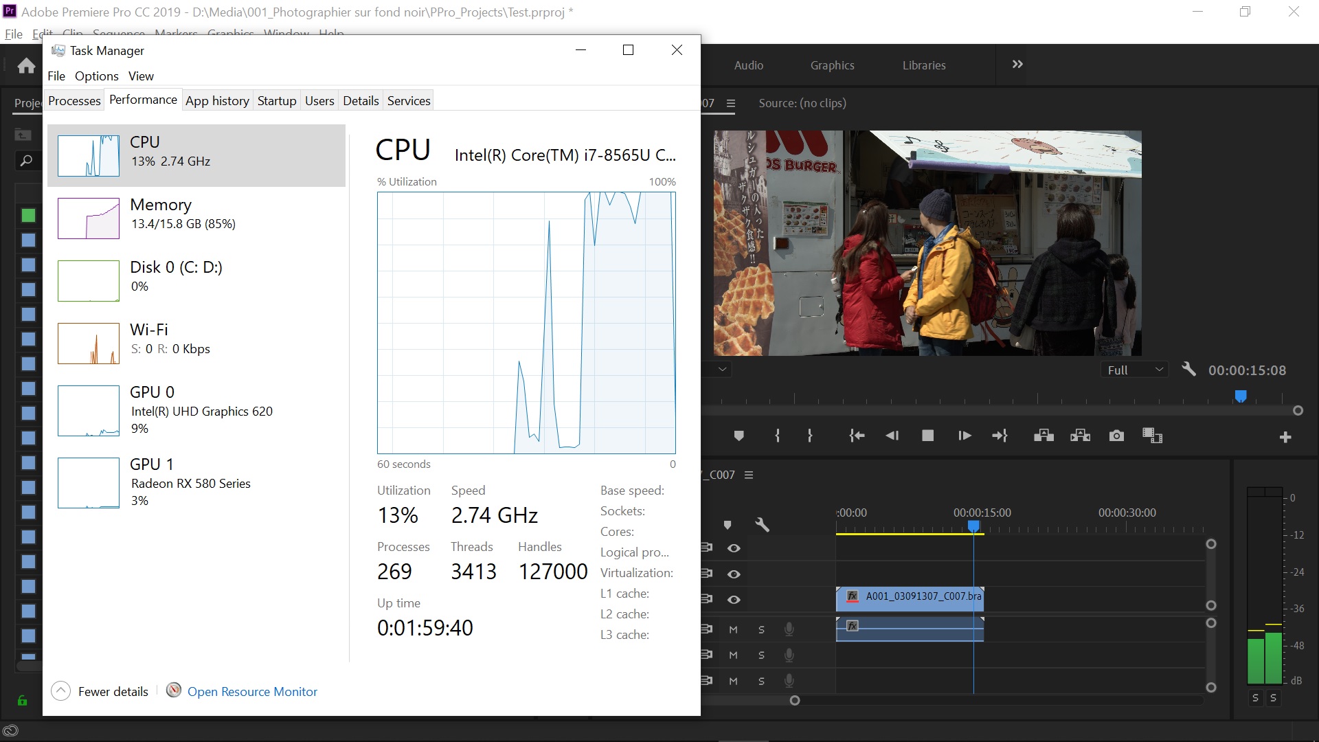

PS: Une petite note pour signaler que, même avec l'eGPU connecté sur le portable, et contrairement au fichier H264, la lecture des fichier BRAW avec Premiere Pro saccade.
Premiere Pro utilise bien l'eGPU pour la lecture des fichier H264 mais pas pour les fichiers BRAW. Donc à voir et à tester sur un ordinateur fixe avec un CPU décent.
Utilisation des ressources avec Premiere : on voit que l’utilisation du CPU est a 100%, donc insuffisant pour une lecture fluide.
Utilisation des ressources avec Premiere et l'eGPU : on voit que l’eGPU n’est pas utilisé.

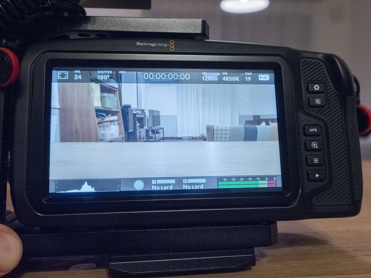

- Au niveau de l’ergonomie la BMPCC 4K, avec son grand écran tactile, il y a du pour et du contre. Malgré le fait qu’il ne soit pas super lumineux, on en appréciera la taille de l’écran.

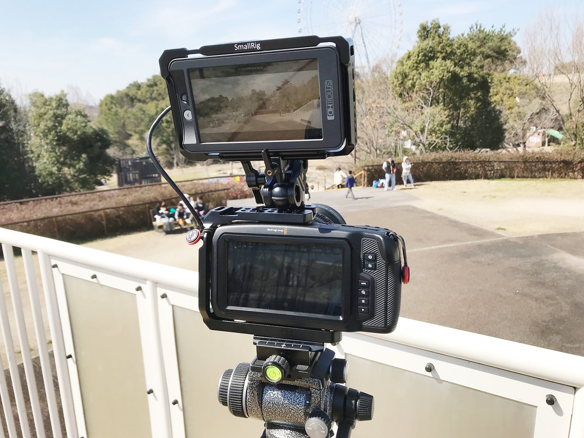

- Ici, la BMPCC 4K avec un moniteur smallHD 502 Bright. Sur la photo on est en plein soleil, il y a du reflet, mais alors que l'image sur le SmallHD est bien visible, il faut se rapprocher de très près de la BMPCC pour distinguer ce qu'il y a sur l'écran. Il y a des situations ou un viewfinder me manque.
- D’un autre côté, cela se traduit par un boitier très large et on a l’impression d’utiliser un smartphone plutôt qu’une caméra. L’effet secondaire du grand écran est qu’après quelque temps, j’ai trouvé l’écran du GH5 trop petit.
- Un autre inconvénient du grand écran tactile : entre deux prises lorsque que dois me déplacer avec la caméra, je suis obligé de l'arrêter, car si je porte la BMPCC 4K en bandoulière, ou lorsque je la manipule, il y a de nombreuses fois ou j'ai vu mes paramètres changés. Donc avant chaque enregistrement, il faut bien vérifier que les paramètres affichés à l'écran son bien ceux que vous voulez.
J'espère que lors d’une prochaine mise à jour du firmware, on aura la possibilité, avec un des boutons de fonction, soit de verrouiller la caméra , soit de désactiver l'écran, ce qui serait dans ce cas un plus pour la durée de vie de la batterie.
- Aussi pourquoi ne pas avoir centré le capteur par rapport au boitier ?
- Au niveau de l’interface, il n’y a rien à dire et à reprocher, les menus sont simples et très explicites. Il y a quelques fonctions bien pratiques comme le « False Color », la possibilité d’enregistrer sur un SSD externe, la possibilité de l’alimenter en 12V et bien d’autres qui différencient la BMPCC 4K des autres boîtiers sans miroir.

- Beaucoup ont décrié la faible durée de vie des batteries avec la BMPCC 4K, et les coupures intempestive de la camera malgré que la batterie ne soit pas épuisée. Eh bien, ils avaient raisons, du coup j'ai dû acheter une ribambelle de batteries.
- Mais, parce qu'il y a un mais, depuis la version 6.1 et maintenant la version 6.2 du firmware sortie la semaine dernière; les problèmes liés aux batteries ont été éliminés!
- Maintenant, une batterie LP-E6 dure à peu près 50 à 60% plus longtemps qu'avant le firmware 6.1 et aussi, plus de coupure de camera non voulue.

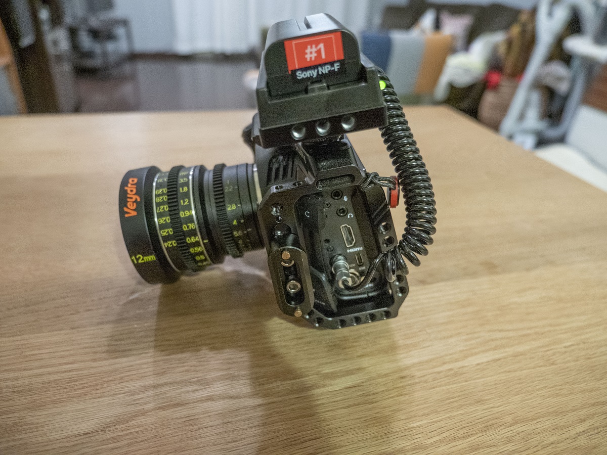

- Il sera toujours possible de connecter une batterie ou une alimentation externe sur le port 12V de la camera. Ce qui sera pratique pour de longues sessions d'enregistrement.
Connexion de l’adaptateur de batterie Sony NP-F sur la prise 12V de la BMPCC 4K
