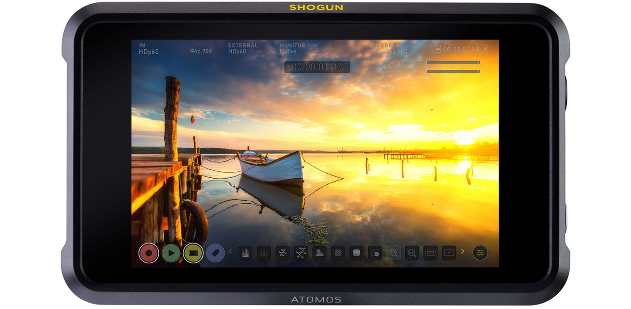

L’Atomos Shogun 7 est un moniteur-enregistreur-mélangeur de 7 pouces, qui enregistre jusqu’en 5,7K/30p, avec un écran 1920x1080, d’une luminosité de 1500 nits (comme le Shogun Inferno) et d’un contraste de 1.000.000:1.

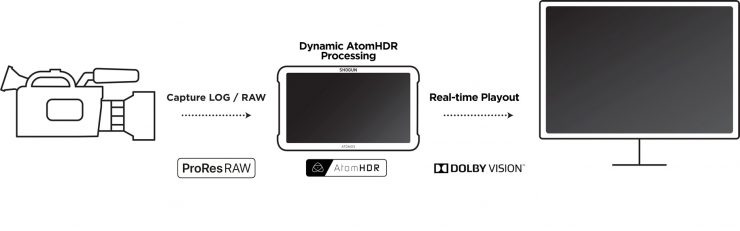

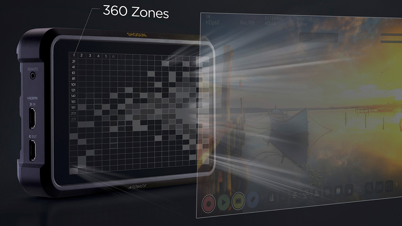

Avec le Shogun 7, Atomos introduit dans ses moniteurs 7” le mode d’affichage natif en haute dynamique “AtomHDR”, permis par un système dynamique de rétro-éclairage qui va ajuster de façon active la luminosité de 360 zones différentes.
Avec ce mode HDR, les images Log n’apparaissent plus désaturées et décontrastées, il est possible de les regarder avec leur réelle gamme dynamique et le niveau de luminosité représentatif de l’exposition souhaitée.
Le Shogun 7 atteindrait ainsi + de 15 stops de gamme dynamique à l’affichage.
Atomos permet également avec le Shogun 7 de générer en temps réel, un flux live HDR Dolby Vision, visionnable sur un moniteur compatible ou un téléviseur via HDMI.

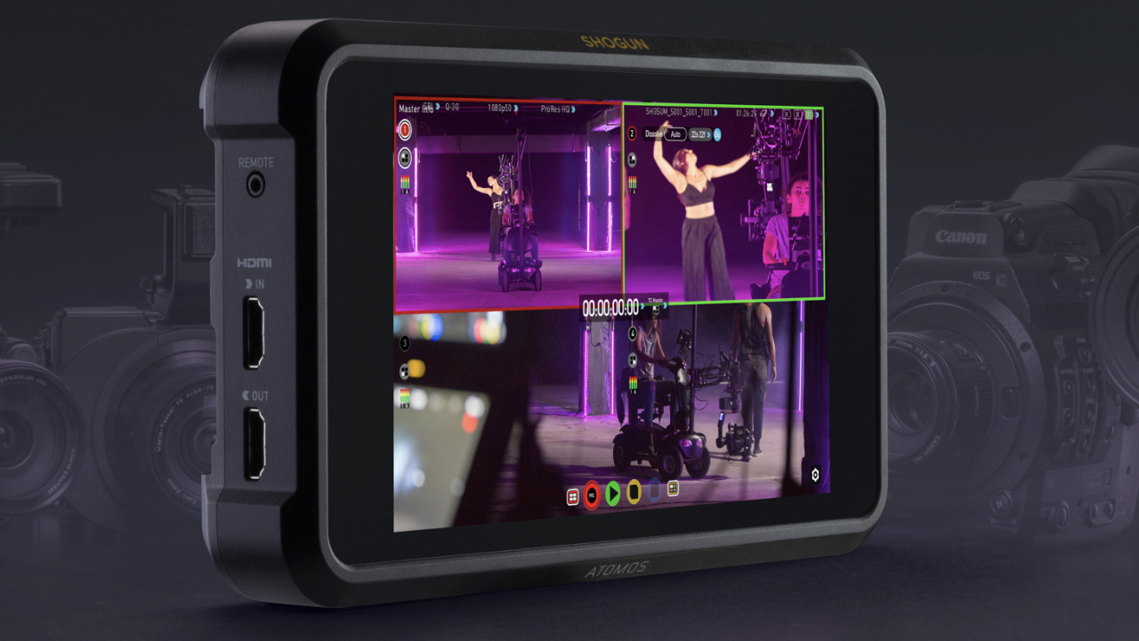

L’autre grosse nouveauté est donc la possibilité d’utiliser le Shogun 7 comme un mélangeur multi-cam, ce qui en fait réellement un outil à tout faire.
Avec le Shogun 7, il sera donc possible d’enregistrer le flux de 4 caméras en simultané jusqu’en 1080/50p, au travers de ses 4 entrées SDI et de son entrée HDMI 2.0, de mixer en temps réel le flux et d’enregistrer le programme.
Jusqu’ici cette fonctionnalité était limitée par la nécessité de synchroniser au préalable les quatre flux, ce qui la rendait inutilisable avec les appareils qui ne disposent pas de timecode. Il semblerait que cette limitation va disparaître, Atomos faisant évoluer son système pour accepter quatre flux désynchronisés.
Il serait donc possible avec le Shogun 7 d’enregistrer et de mixer le flux de 4 appareils photo, et de générer ainsi des programmes multicam à moindre coût.

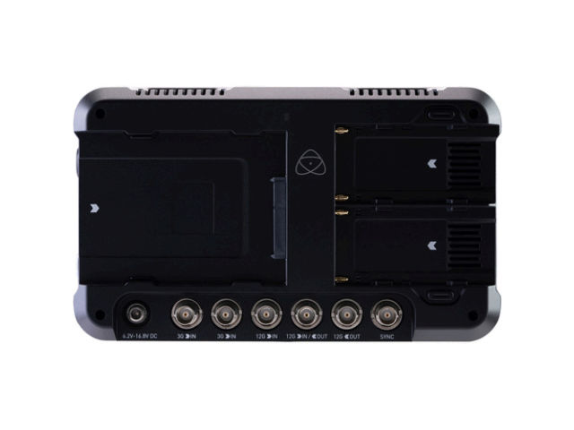

L’enregistreur dispose de
- 4 entrées SDI :
- 2 entrées 3G-SDI,
- 1 entrée 12G-SDI/Quad Link 3G-SDI,
- 1 entrée/sortie 12G-SDI/Quad Link 3G-SDI
- 1 sortie 12G-SDI
- 1 entrée HDMI 2.0
- 1 sortie HDMI 2.0

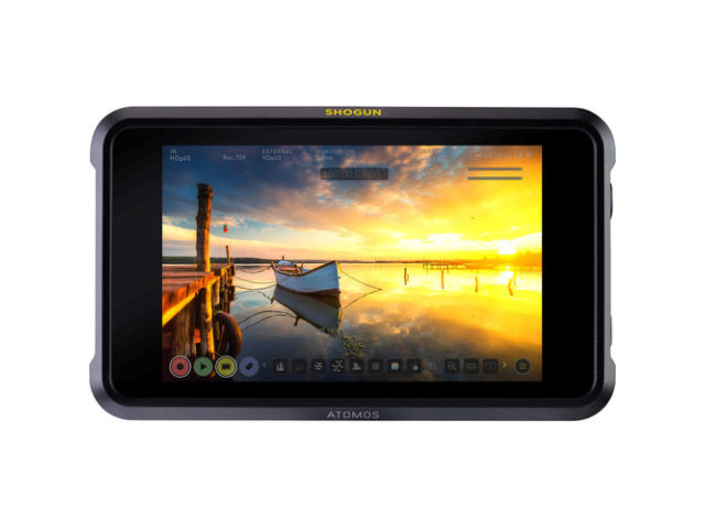

Il a exactement les mêmes dimensions que l’Inferno (214 x 127 x 45 mm) et pèse 709g (soit 50g de plus).
