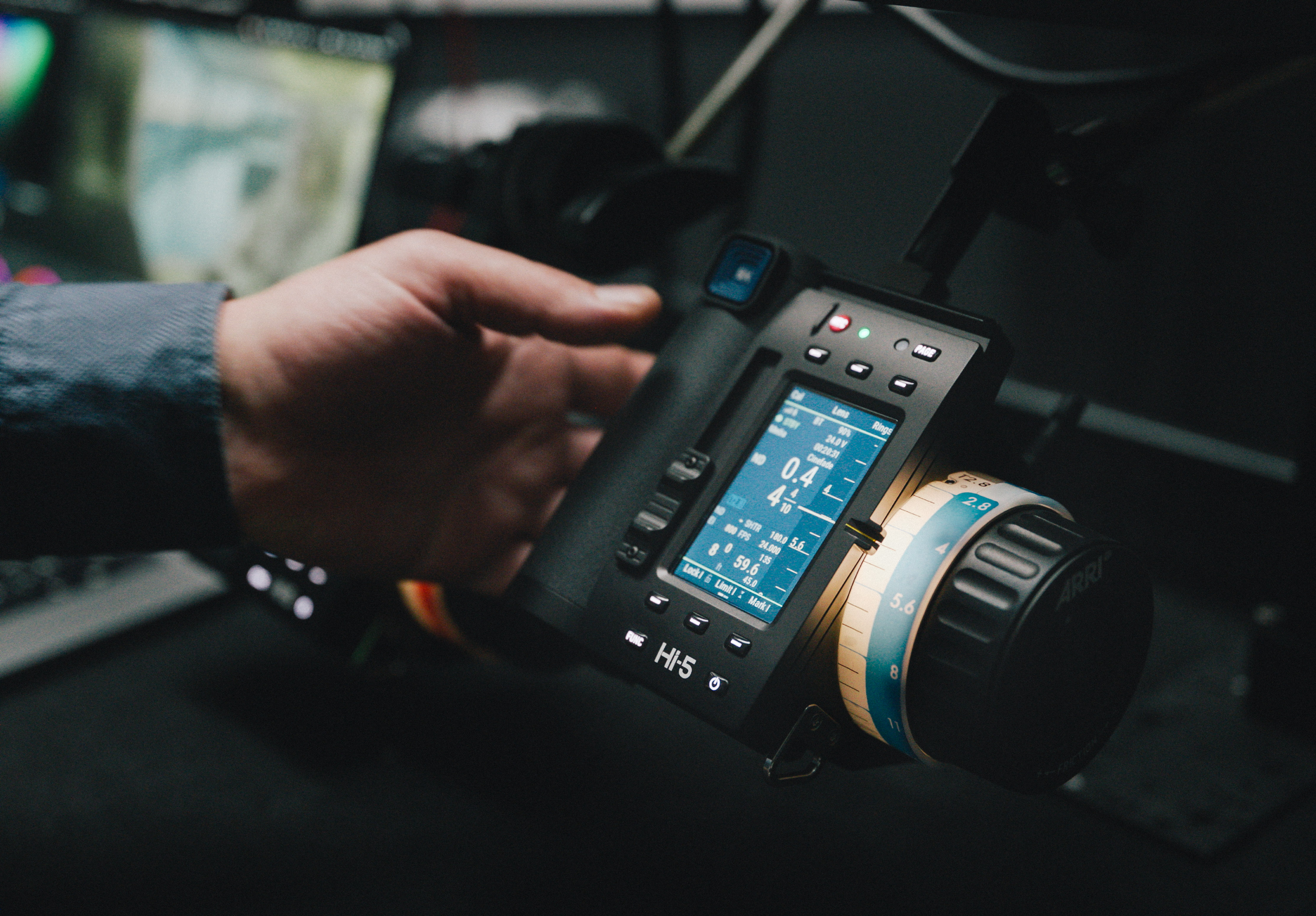

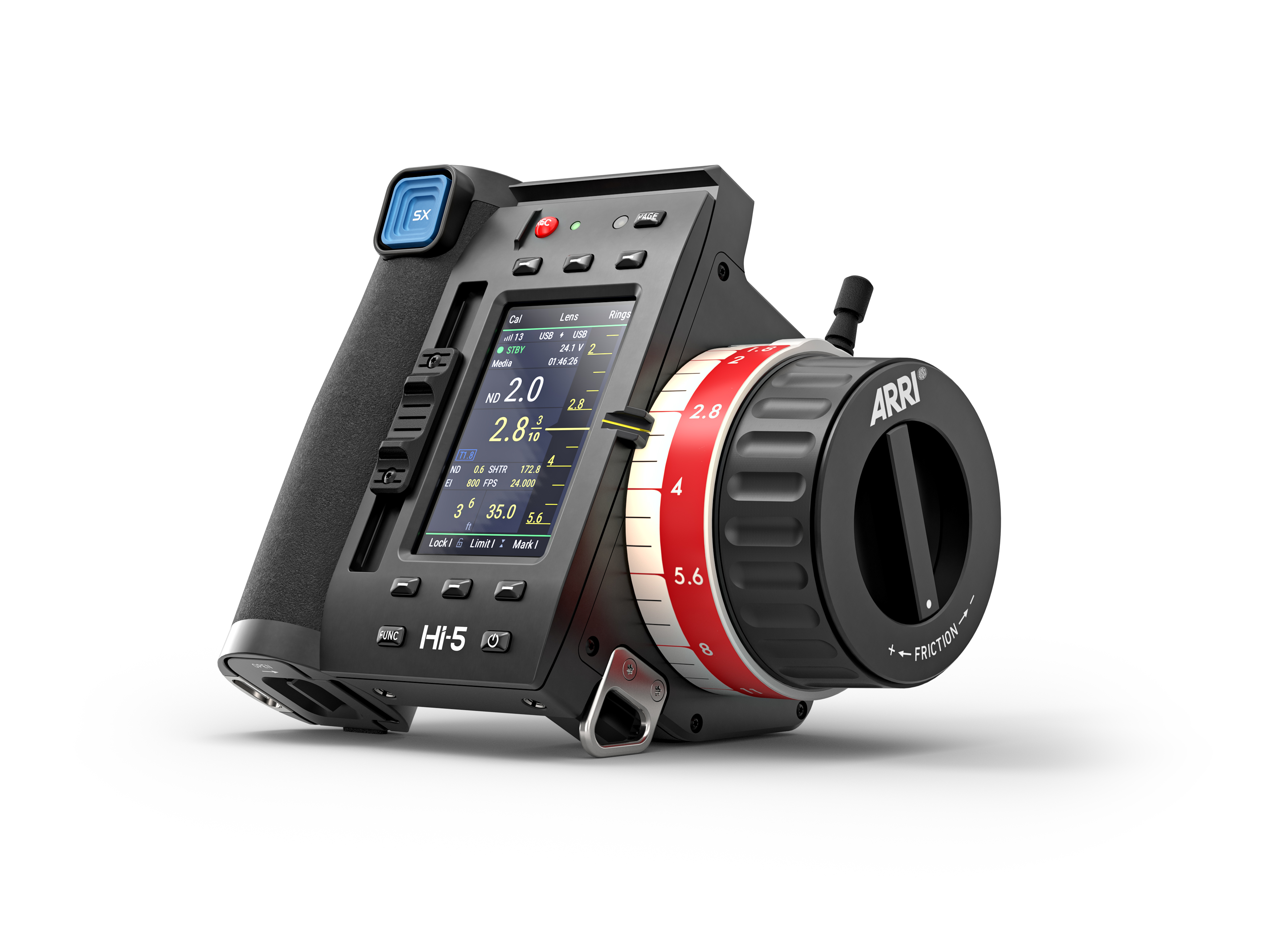

Ergonomiquement, hormis la petite marque “SX”, elle ressemble en tout point à sa grande soeur, intégrant le Force Pad pour le contrôle du zoom, le Slider pour l’Iris et la molette pour le point.

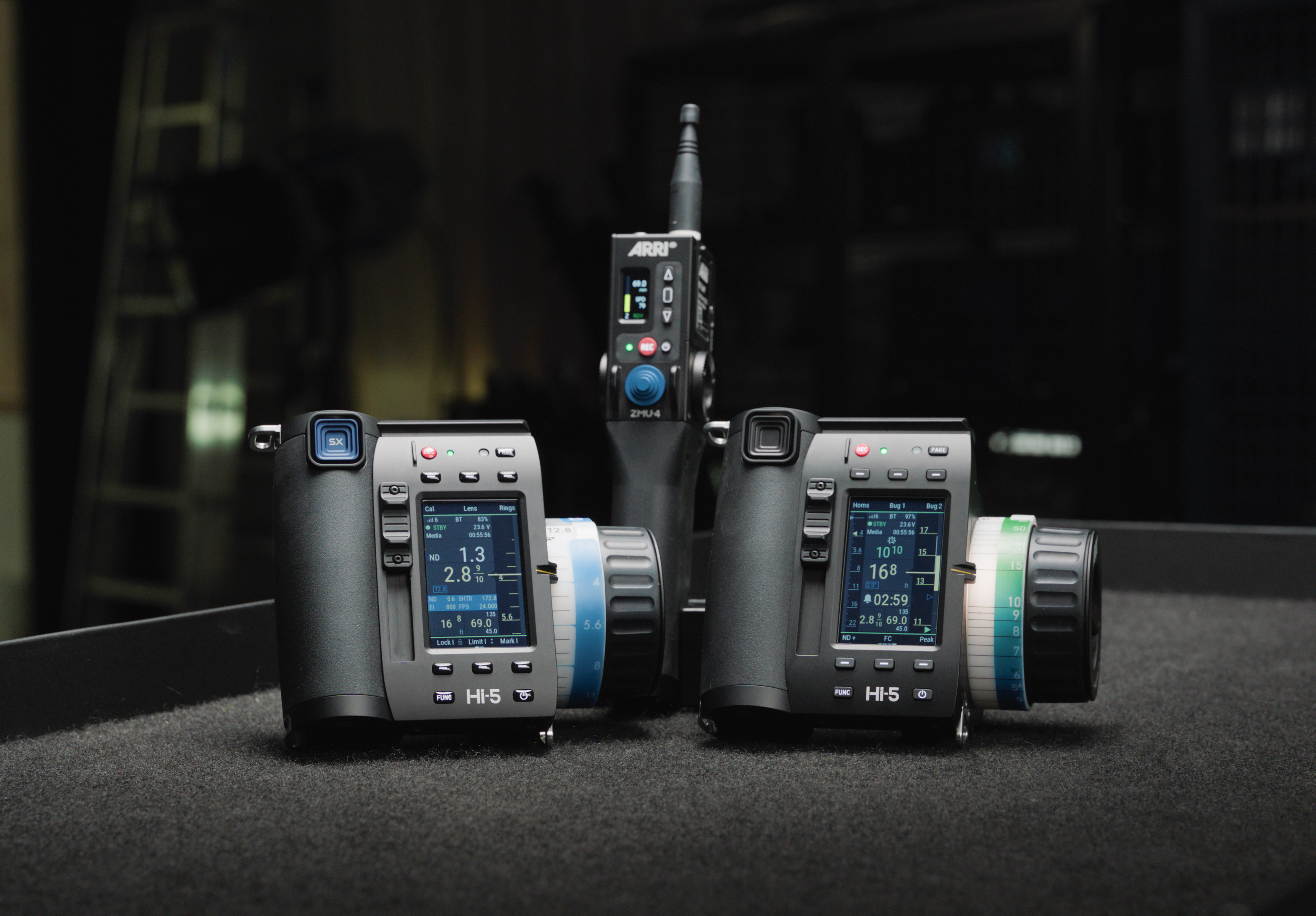

C’est d’ailleurs toute la démarche d’ARRI, de proposer une solution économique pouvant être progressivement upgradée, logiciellement, vers une commande 3 voies.
Ainsi il est possible de transformer sa Hi-5 SX en sa grande soeur, la Hi-5, via deux clés d’activations supplémentaires:
- “Hi-5 SX plus” débloquant le lens mapping (informations optiques sur la commande), et la création de Custom Smart rings notamment (voir plus bas).
- “Hi-5 SX All-Axis”, déverrouillant l’utilisation des trois voies en simultané.
Tout comme la Hi-5, cette nouvelle commande est compatible avec les licences RED control, Focusbug ou Cinefade.
