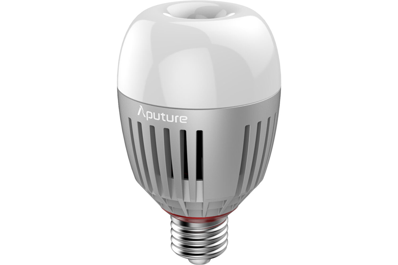

Aputure annonce la sortie de l’Accent B7c RGBWW, une ampoule led rendant la configuration des éclairages dans le champ (“lampes de jeu”) très pratique. Elle possède l'avantage de ne pas produire de flickering (jusqu’à 1000 fps) contrairement aux ampoules RGB grand public, et d’être facilement programmable.
Cette ampoule led fonctionne sur secteur avec son pas de vis E26/E27 ce qui avec sa consommation de seulement 7w (équivalent à une ampoule tungstène de 50W) rend son installation facile. Elle fonctionne également sur batterie avec une autonomie annoncée à plus de 70 minutes à pleine intensité, et à 20h à son intensité minimale.
Pas de soucis à se faire non plus au niveau du bruit car elle n’a pas de ventilateur intégré (refroidie passivement).
L’Accent B7c est réglable et programmable à distance avec l’application Sidus Link, et présente 9 effets pré-enregistrés (paparazzi, feux d’artifices, ampoule défectueuse, éclair, TV, fête, battements, voiture de police et feu). Il est possible d’en programmer plusieurs à distance grâce aux outils Picker FX, Manual FX et Magic Program (présents dans l’application) qui permettent de réaliser des effets précis en les réglant indépendamment.

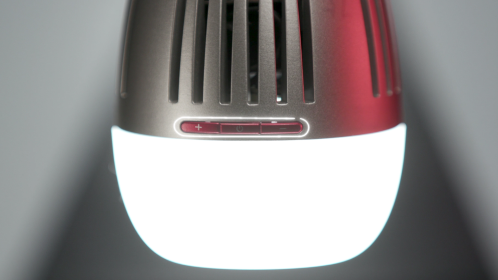

Des boutons présents sur l’ampoule permettent de régler l’intensité et la température de couleur.
Elle est certifiée sans flicker jusqu’à 1000 fps, produit 570 lumens, est réglable en couleur et en intensité de 2 000 à 10 000°K. On notera cependant une baisse en intensité importante vers les 2000°K (46 lux à 1m annoncé contre 124 lux à 1m à 5500°K). Elle peut reproduire 90% des couleurs du Rec.2020 et a un IRC annoncé à 95 (entre 2500 et 10000°K).

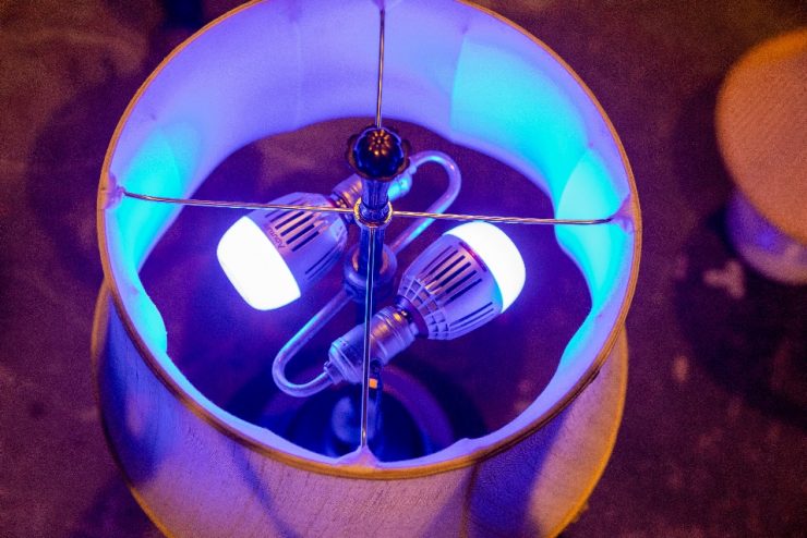

Le problème de ce genre d’ampoule est que la lumière qu’elles ne produisent pas de lumière vers le bas comme on peut le voir par sa forme. Ce qui n’est pas dramatique dans la mesure où elles sont plus susceptibles d’être utilisées en tant que lampe de jeu (et ne seront donc pas le point central de l’attention) mais qui peut être remarqué. Il est possible de mettre 2 ampoules horizontalement côte à côte pour y remédier.
Sa forme particulière (avec un creux sur la partie supérieur visible à basse intensité) peut être un frein à sa présence dans le champ.
