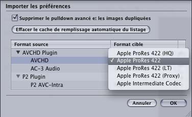

Le ProRes:
Nʼayant pas de rushes en AVCHD sous la main, il mʼest difficile de me prononcer sur la facilité de mise en œuvre et la qualité des nouveaux codecs ProRes, mais connaissant les deux autres ProRes on peut se féliciter de l'élargissement du ProRes a une version 4444 pour le compositing et lʼétalonnage haut de gamme (330Mb/s quand même !), mais surtout du "ProRes 422 Proxy" qui permet de monter ses rushes de façon nomade sans faire trop souffrir la machine.
Les deux questions que lʼon peut se poser par rapport à cette annonce des nouveaux codecs ProRes, cʼest de savoir si le "ProRes LT" est qualitativement assez bon pour faire disparaître à terme lʼusage du Prores 422 à l'œuvre depuis les versions précédentes de Final Cut. Lʼautre question concerne la compatibilité avec les hardwares supportant le ProRes. Si chez Aja, la carte Kona 3 est annoncée comme compatible avec les nouveaux ProRes, rien de tel en revanche du coté de lʼAja IO, ou chez Motu avec le V4HD ou Matrox et la MXO2.

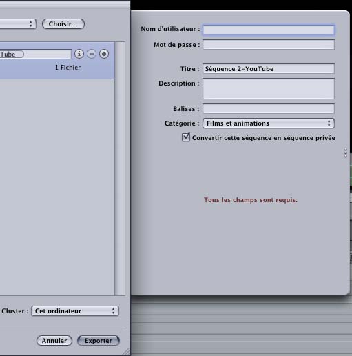

Voici une grosse nouveauté de cette version 7.On peut envoyer ses timelines dans une pile dʼexportation un peu à la manière de Compressor (le logiciel d'encodage de la suite Final Cut Studio). Mais surtout on hérite des actions de tâches de Compressor qui permettent de faire directement un DVD dʼun montage pour un client mais aussi beaucoup dʼautres choses pour l'iPod, Apple TV, l'iPhone, l'export Blu-Ray...
Cʼest personnellement une fonctionnalité que jʼattendais beaucoup. Fini le passage par DVD Studio Pro (le logiciel d'authoring de la suite Final Cut Studio) pour faire un DVD simple sans menu pour copie de validation ! Même si pour le moment on a quand même un petit menu obligatoire à la fin de la lecture mais il est sobre et pro, donc ça va. On a aussi une très intéressante mise en ligne de son montage vers Youtube en un clic (après avoir réglé ses paramètres de compte évidement).
De plus on trouve une liaison avec tous les presets de Compressor, ce qui ouvre la voie a dʼautres possibilité grâce à des scripts Automator quʼil est possible dʼassigner à ses presets dʼaction. On ne devrait donc pas tarder a voir des versions DailyMotion , Vimeo, des archivages automatisés de rush et plein dʼautres fonctions. Vraiment très fort.

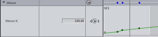

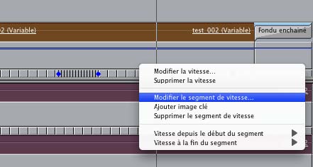

Autre grosse nouveauté: enfin un timeremap digne de ce nom ;-) Ayant monté pendant pas mal de temps en parallèle entre Liquid Edition ( qui a un très bon module de retiming) et Final Cut, jʼavais lʼimpression de ne rien pouvoir faire de propre sur FCP.
Le menu a été complètement épuré, il ne reste plus que la vitesse dans la courbe. on accède aux options de fusion par un clic droit sur le clip >modifier la vitesse...comme avant...
Mais la grosse différence vient dans lʼédition directe sur la timeline qui permet après avoir défini un segment avec deux images clefs, de faire un clic droit, et de choisir la vitesse du segment sans affecter le reste du plan.
On peux ensuite lisser a loisir cette accélération. La même chose est bien sûr possible dans le menu animation, en déplaçant sa barre de temps entre ses deux images clefs et en tapant directement la valeur de vitesse du segment.
Impossible de faire plus simple...
Le tir a donc été corrigé, a tel point quʼon se demande pourquoi Apple nʼa pas commencé par là ;-) Il était impossible sans bidouiller de garder des valeurs constantes sur un même clip après un ralenti ou un accéléré et cʼétait donc inutilisable...
Donc on peut le dire, on peut enfin faire un retimming très élaboré sur Final Cut Pro 7 en 3 clics.

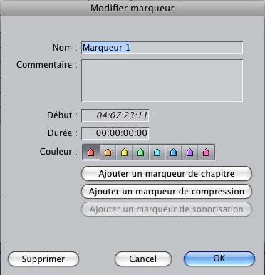

Marqueurs optimisés
Quelques améliorations pour les marqueurs:
On a maintenant des couleurs, ce qui est toujours sympa ... Plus intéressant, les marqueurs de timeline sont enfin en relatif, et ce sur toutes les pistes video. Cʼest à dire que les marqueurs se déplacent quand vous supprimez une portion de montage. Avant si vous mettiez des marqueur de timeline, vous perdiez la synchro à la moindre modification dans le montage, pas très pratique. Là encore comme pour le retimmer on se demande comment les ingénieurs dʼApple ont imaginé des marqueurs à positionnement absolu, cʼétait inutilisable... A noter aussi: le magnétisme sur les marqueurs fonctionne mieux.

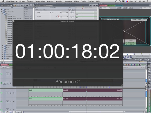

Nouvelle fenêtre de timecode
Qui nʼa pas eu un jour à ses cotés un vieux réalisateur myope qui vous demande en permanence "il est ou le timecode???et là on est a combien???", un peu comme le gosse à lʼarrière dʼune bagnole qui vous demande "quand est ce quʼon arrive?". Si comme moi vous nʼen pouvez pluz, Apple vous a (enfin) écouté et vous pouvez mettre un ENORME timecode au milieu de votre écran si sa vous chante, la taille de la fenêtre nʼa de limite que votre imagination..

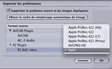

AVC-Intra
Le codec AVC-Intra de Panasonic est maintenant géré en natif sans conversion. Travaillant en Xdcam, je nʼai pas pu faire de test. Cette fonction était attendue par les possesseurs de P2 utilisant ce codec. Par la fenêtre "Lister et transférer", on peut donc copier les fichiers sur son disque de travail et les désencapsuler, un peu comme en XDCAM ".avi".
Pour avoir fait le test en xdcam, lʼopération de désencapsulage est très rapide, presque transparente. En gros cela prend le temps de la copie des fichiers. Il vaut mieux en revanche faire cette opération avec les supports amovibles connecté à lʼordinateur, plutôt que de le faire après coup, on gagne du temps. En revanche lʼAVCHD demande toujours une conversion car le codec n'est toujours pas géré en natif.
Final Cut Pro 7 et les camescopes "sans bande"
Notons que pour les fichiers enregistrés sur carte P2 avec le codec AVC-Intra, comme les autres fichiers tournés avec les camescopes sans bande dans les gamme P2, XDCAM, XDCAM-EX, nécessitent toujours un ré-encapsulage en .mov pour être exploitables en montage dans Final Cut Pro. Le montage direct depuis les fichiers présents sur les cartes mémoire P2 ou SxS (caméscopes EX1 ou EX3 de Sony) n'est donc toujours pas possible (puisque qu'une copie préalable sur le disque dur de son Mac reste indispensable pour réaliser le rewrapping en .mov), comme le proposent à l'inverse Edius ou Premiere Pro par exemple.
La version 7 de Final Cut Pro reste donc sur cette approche inchangée du tapeless. Donc si vous envisagez d'utilisez vos images avec d'autres logiciels de montage, il est donc prudent de ne pas se contenter de la copie réalisée par Final Cut Pro puique son réencapsulage .mov sera le plus souvent incompatible avec les autres logiciels de montage qui eux s'appuient sur l'encapsulage natif en MXF de Panasonic ou Sony, ou MP4 pour la gamme XDCAM-EX. A moins de ré-exporter les fichiers concernés depuis Final Cut Pro pour en changer à nouveau l'encapsulage.
Je vous conseille donc de réaliser en plus une copie à l'identique des fichiers de la carte mémoire et de leur arborescence, soit par copier/coller, soit en utilisant l'utilitaire logiciel proposé gratuitement pour chaque gamme par Sony pour le XDCAM ou le XDCAM-EX, ou par Panasonic pour le P2, ou par le constructeur de votre caméscope AVCHD. Si vous sauver en double tous vos rushes et projets pour en sécuriser l'archivage, réalisez donc un double de la version .mov propre à FCP, et de la version native des fichiers de votre carte mémoire.
Ce conseil n'a rien de bien nouveau et a été donné à plusieurs reprises sur les forums, malheureusement parfois certains en ont pris connaissance trop tard, se retrouvant uniquement avec la version .mov des fichiers tournés avec un camescope "sans bande" (parce que sur le tournage la sauvegarde se faisait sous Mac uniquement avec Final Cut Pro), pas de FCP pour refaire l'encapsulage en exportant à nouveau les fichiers, alors qu'ils devaient les monter dans un autre logiciel de montage! Bien inconfortable d'avoir des fichiers et de ne pouvoir les monter, et de devoir retrouver la moulinette adéquate pour pouvoir bosser ! Donc si on a toujours le fichier natif original en plus de sa mouture .mov importée par FCP, c'est souvent plus prudent pour le travail collaboratif et la pérennité de ses rushes !

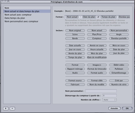

Pas mal de petites améliorations sur la montée des disques mais on retiendra surtout le système pour nommer les plans de façon automatisée, inspiré de celui dʼAperture pour les photos, qui va rendre beaucoup de services.
