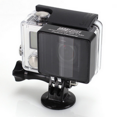

Letus, fabricant d'accessoires caméra pour DSLR et caméras à grand capteur, connu pour ses kits mini-35, lance un adaptateur anamorphique baptisé « Letus AnamorphX-GP adapter » destiné aux caméras action-cam Gopro Hero3+, et lancé au prix de 200 $. Cet accessoire optique est destiné à générer un look "cinéma" grâce au rapport d'image large propre aux procédés anamorphiques.

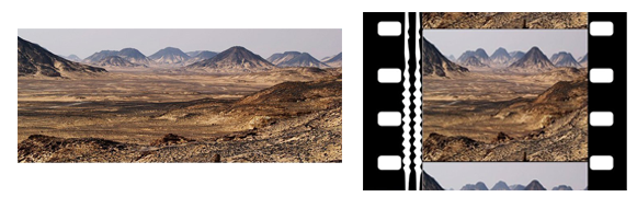

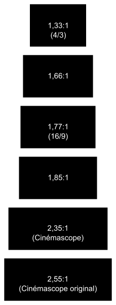

Petit rappel - L'anamorphose est un procédé de déformation optique à la captation permettant d'utiliser toute la surface sensible d'un film ou aujourd'hui un capteur dont le ratio peut être (4/3 par exemple) tout en exploitant au final une image super panoramique large de type cinémascope dont la norme aujourd'hui est fixée à 1:2.39.
A gauche l'image réelle et finale projetée (rapport 1:2,39) A droite l'image enregistrée sur le film Cinémascope Anamorphose (illustrations Wikipedia) Les formats panoramiques 1:1,66 et 1:1,85 ont représentés une évolution des formats cinéma, obtenus par un simple rognage des bords supérieurs et inférieurs de l'image : il en résultait cependant une perte de qualité par rapport à ce que pouvait offrir la pellicule 35 mm. L'anamorphose permettait ainsi de profiter de toute la surface photosensible offerte par la pellicule, tout en permettant d'obtenir au final en projection une image très large au format (aujourd'hui normé) de 1:2,39.

Les objectifs anamorphiques sont très chers : cependant des systèmes d'adaptateurs ont été mis au point au cours de l'histoire des techniques (par exemple le système Tronchet pour le 16 mm). Ceux-là s'adjoignent à des optiques sphériques, comme c'est le cas avec ici cet adaptateur conçu pour être fixé sur une Gopro Hero 3+.
Le ratio d'anamorphose x1,33 permet ainsi de filmer ses vidéos en 1:2,39 en profitant de la totalité de l'image anamorphosée 16/9 qui sera capturée par la caméra. Ceux qui souhaiteraient tourner avec ce format d'image seront donc ravis d'apprendre qu'ils peuvent désormais arrêter de rogner les bords supérieurs et inférieurs de l'image, et profiter de la singularité des flares propres à l'anamorphique.

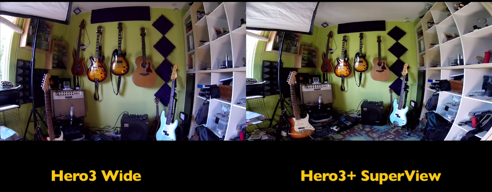

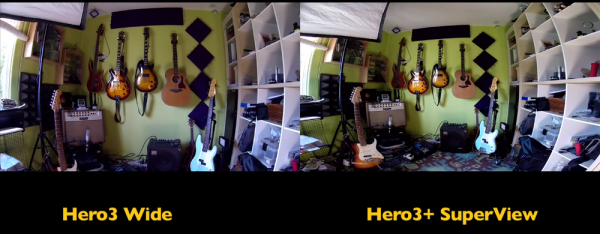

Optimisation du mode Superview de la Gopro
À noter également que cet adaptateur est très utile pour l'utilisation du mode Superview. En effet, Gopro a lancé avec sa nouvelle gamme de caméras Hero3+ un nouvel angle de champ, encore plus large que ce que proposait le mode Ultra Wide (170°). Cependant, une baisse de qualité est observable par rapport aux autres angles de champ proposés par la caméra… Voir l'encart ci-dessous sur le mode Superview )
Le mode Superview fonctionne en effet en captant une image 4/3 étirée numériquement en 16/9, ce qui explique la perte en terme de qualité d'image. On pourra ainsi utiliser l'adaptateur de Letus non pas pour obtenir du 1:2,39, mais pour capturer du 16/9 par anamorphose (et non par étirement numérique)
