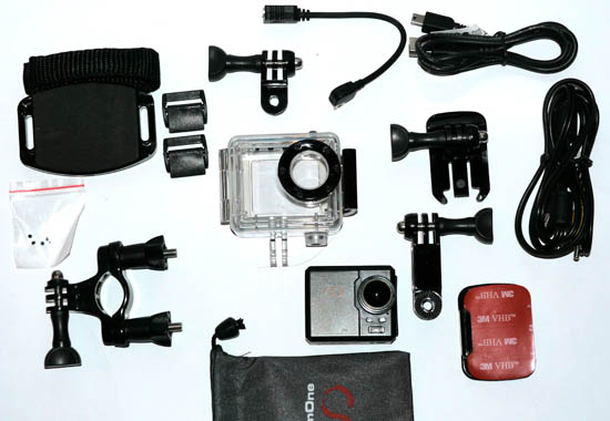

La CamOne se présente sous un étui plastique transparent qui dévoile caméra et caisson étanche. La connectique et kit de fixation se trouvent à l’intérieur du pack et offrent un potentiel d’utilisation relativement complet.

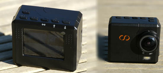

La CamOne Infinity est compacte et légère (49 x 42 x 34 mm pour un poids de 88 grammes) et dotée d’une coque en aluminium brossé. Un aspect de solidité se dégage immédiatement de sa prise en main. Elle dispose également d’un écran de contrôle bien lumineux qui permet de cadrer même en pleine lumière. Son objectif est interchangeable et 2 slots pour microcarte sont présents. Une fonction permet de basculer automatiquement l’enregistrement de l’une sur l’autre quand la carte n°1 est pleine (soit plus de 8 heures d’enregistrement !!).
Au niveau connectique on trouve un port HDMI et un port USB qui rempli plusieurs fonctions : sortie Av Out, connection avec un Gps ou branchement sur un système de retransmission optionnel afin de contrôler la prise de vue en directe. Il est à noter qu'un système de contrôle à distance + vidéo sera disponible en Mars.

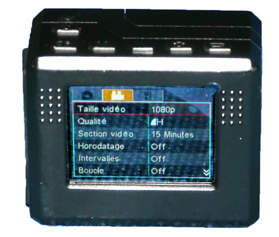

Un appui d'environ 3 secondes sur touche M permet d'entrer dans le paramétrage des menus et de choisir en mode vidéo le format qui s’affiche sous forme : 1080p – 1080pS – 720pH – 720p et 480ph. Ensuite une résolution s’affiche en dessous du format à l’identique des APN avec des symboles de ¼ de cercle afin de sélectionner la qualité d’enregistrement voulue.

Dans les menus, la touche « lecture » touche <-> permet d'entrer ou sortir du choix de paramétrage, les touches « photos » et « vidéos » permettent elles, un déplacement vers le haut ou le bas dans l'arborescence (une bonne idée les petites flèches sur l'angle du boitier pour rappeler le sens de navigation dans les menus).

-Kit de fixation relativement complet
