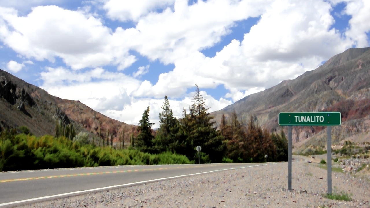

Voila le comparatif entre l'image fixe JPEG et celle extraite du fichier vidéo MJPEG, qui est tout en haut et qui montre la dégradation comparé à la prise d'images fixes:
route de Humahuaca, ci dessus la vidéo (tout baisse: def, dynamique, compression), ci dessous l'image jpeg fixe

deconcertant, isn't it ?En relisant les séquences vidéo, j'ai eu un choc:
- la définition apparait faible visuellement, comparée a du bon 1280x720
- la faible dynamique en video, comparee a la photo (il semble qu'on puisse faire ses propres courbes de gamma avec Nikon NX)
- la compression est très très présente, avec un fort effet de pixelisation avec ou sans mouvements !!!De plus, tout l'intérêt du reflex, du RAW et de sa dynamique grâce au grand capteur est perdu car clippé en vidéo, les hautes lumières sont cramées, les basses enterrées, bref un massacre !

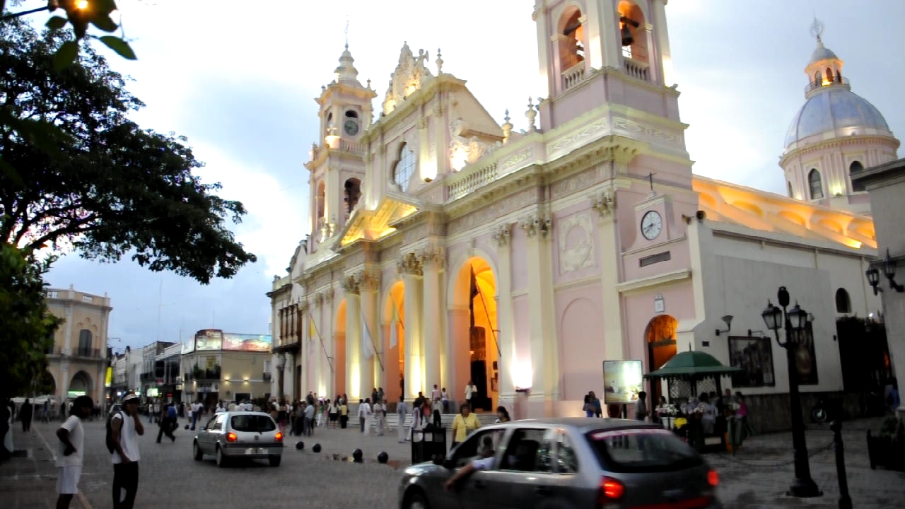

Bref, le résultat (des heures !) ressemble a de la bouillie compressee...
la vidéo dans la ville de Salta: de la bouillie pour chat compresse....Voici une autre video dans la pampa

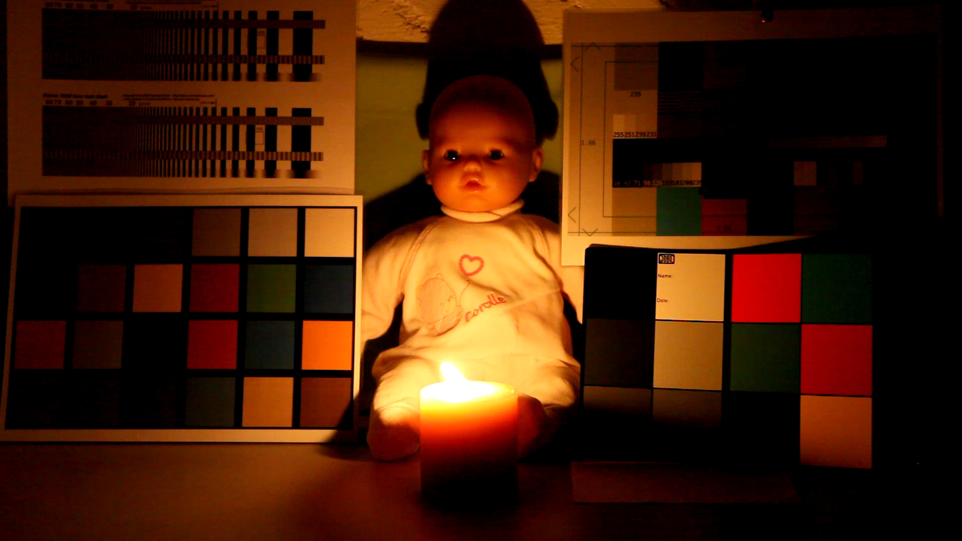

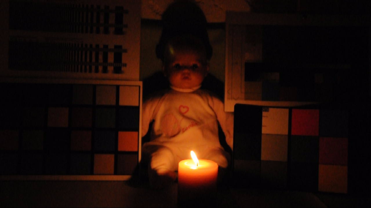

Quelques tests additionnels sur le D90: images capturées depuis les séquences vidéos:
Comparaison avec le Canon 5d Mark II:
