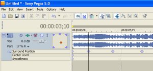

    Bonjour à tous,
    Je me bats actuellement avec Vegas pour essayer d'insérer des sons en 5.1 (genre sons qui "tournent" etc.) mais impossible d'y arriver. J'ai beau placer des keyframes surround, je n'arrive pas à faire "bouger" l'audio. Les réglagles surround restent toujours les mêmes sur la piste audio. Savez-vous comment faire ?
  2. morescratch
    46
    Il me semble qu'il faut que tu déplace le point orange. Il devrait créer une courbe. Apres c a toi d'ajuster ce que tu veux a chaque keyframe.
  3. Jereleo
    195
    Je bouge le point orange mais cela reste sans aucun lien avec les keyframes. Ca me dérègle le son pour l'ensemble de la piste, c'est tout. :(
  4. jean-marc74
    147
    salut,
    Je n'ai pas encore testé cela, mais, ne penses-tu pas qu'il faille utiliser plusieurs pistes audio.
    ensuite, allouer chaque piste à un type de HP ( face centre, arrière, droit, gauche) et les keyframes pour les transitions
    @+ JM74

  11. lowweek
    95
    Ben a priori oui je vois : c'est que le calcul en 5.1 est plus important qu'en stéréo et fait ramer ton film, spécialement sur une carte son "informatique" !
    Pour faire du 5.1, le mieux c'est d'avoir une carte son "studio" avec 6 sorties et un driver (préférablement ASIO) qui te permet d'assigner ces sorties sous Vegas. (Préférences->Onglet audio).
    ASIO parce qu'il offre une latence très faible et est d'emblée fait pour gérer du multicanal donc pas (peu) de calcul coté logiciel.
    Utiliser le "Direct Sound Surround Mapper" est une solution pas du tout optimisée.
    C'est ce que j'ai et je n'ai aucun problème à gérer du multicanal. D'ailleurs le multicanal sous Vegas, c'est vraiment un régal !
    Voilà.
