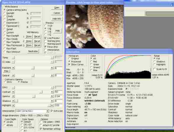

Minolta, les fichiers raw et Photoshop
Images attachées
Type de fichier : jpg raww.jpg (18,2 Ko, 157 affichages)

Bon, je viens de faire tout plein de tests
Le format raw "pèse" la moitié du tiff et à peu pres la même chose que le jpeg tres fin
Je ne suis d'accord que sur la premiere moitie de cette affirmation Monique Voici mes resultats, en moyenne, sur plusieurs photos prises dans les 5 modes disponibles de la plus haute resolution (2560x1920) :
- JPEG normal : un peu moins de 1Mo
- JPEG fin : un peu moins de 2Mo
- JPEG tres fin : un peu moins de 3 Mo
- RAW : un peu plus de 7 Mo
- TIFF : un peu plus de 14 Mo
J'ai ensuite analyse en zoomant tres fort sur un 21" les images pour comparer les meme zones entre les 4 modes directement utilisable sur un PC sans le SW Minolta (j'ai donc momentaneement abandonner le RAW) :
- TIFF : Image de reference, grossie jusqu'a clairement voir apparaitre les pixels.
- JPEG normal : enormement de defauts de type macro-block (et des gros, groupant un nombre important de pixels) et de debordement de couleur dans les zones a fort contraste de couleur. A proscrire (les photos prises sur mon Canon Ixus de 2 M Pixel et moins compresses pour arriver au meme poids sont en fait bien meilleures que ca).
- JPEG fin : Encore quelques rares macro-blocks, mais tres difficilement localisables, ne groupant plus les pixels que par groupe de 4. Par contre il reste encore des defauts de debordement de couleur (entre rouge et bleu par exemple, le bleu bave sur le rouge). Mode acceptable neamoins si probleme de memoire.
- JPEG tres fin : Impressionant ! Je n'ai en fait pas reussi a le mettre en defaut sur les cliches que j'ai pris. Impossible de trouver des differences notables entre ce mode et le TIFF, ou alors il faut tellement zoomer que les pixels eux-meme sont la limite, et encore, meme si differences il y a, il devient trop subjectif de dire laquelle des deux est la meilleure ! Mon choix est fait, j'en resterai la
Dan
