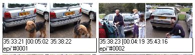

tu écris
D'autre part, après acquisition, chaque fragment de bande magnétique transféré sur le disque dur de l'ordinateur possède un nouveau time code qui redémarre à zéro
nouveau ??????
L'information du time code de ma bande est recopiée sur le fichier de mon pc
je copie ma vidéo sur le disque en tant que fichier "ref. avi" ,
je la saucissonne avec Scenalyzer 3.52..
je demande la création des planches contacts j'obtiens sous chaque imagette de début et chaque imagetet de fin la valeur du time code de la bande d'origine
et lors du montage chaque collant (clip) je vois bien la valeur du TC !
tiens mais c'est Pulco en bas à gauche!
