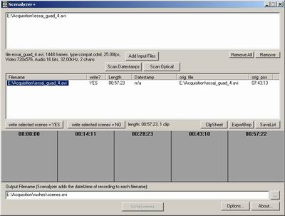

ben le pb, c'est que j'ai bien des vignettes toutes grises avec uns indication de temps différente pour chacune, mais pas de dérushage !!!
D'ailleurs je joins un screen shot de ce que j'obtiens. Quand il écrit, ça ne donne qu'un fichier, le même que l'original...
Bon, je commence à désespérer de pouvoir dérusher un jour. Il va falloir que je me tape tout à la main, j'ai l'impression.
A moins que vous n'ayez à proposer un autre dérusher ? ça serait peut-être le meilleur moyen.

bon, je crois qu'il faut arriver à la conclusion : je viens de passer l'après midi chez un habitué du montage, et on a essayé ma cassette sur son camescope : pas de data code..... :(
Il semble que mon camescope soit mal reglé (un paramètre à la con qui a été viré bêtement) ou qu'il n'ait plus de pile, possible condition pour pouvoir inscrire le time code sur la bande...
Voila, Scenalyser n'est donc sans doute pas en cause. Il va falloir que je règle le problème sur le camescope pour m'éviter ce genre de pb à l'avenir, et je vais dérusher à la main, tranquillement.
Merci à ceux qui m'ont aidé, et spécialement à vsb qui n'a pas ménagé ses efforts.

Le Bip de Scenalyser
J'ai fait une erreur graaaave....
En fait, j'avais laissé actifs les 'Beep' de ma caméra. Du coup, à chaque démarage de l'enregistrement, le micro captait la fin du beep.
Conclusion : on est jamiais trop attentif
Conclusion 2 : comme je viens de me faire sermoner sur un autre forum du Rapaire, je vais super gaffe avant de poser une question.
A bientôt (avec une vraie bonne contribution)
KEH

Scenalyser : croix rouge
Scenalyser derush bien mais lorsque je veux regarder mes images je clique sur 'ClipSheet'. Une fenètre s'ouvre avec plein de cases grises. En cliquant sur ces cases grises, il apparaît une croix rouge...
Est-ce normal ? Pas vraiment, n'est-ce pas ?
Merci
KEH
