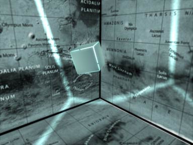

Lightbulb version 1
Je propose pour s'y retrouver que l'on donne des versions aux differents projets... Décimale pour des petits ajustements, et le chiffre principal pour un changement radical...
Jonz, voici mon essai...j'ai deux soucis...le petit cube est composé de 6 solides de couleur verte, si je les passe en noir (comme dans le film) plus d'interstices visibles? et d'autre part...il ya comme un velouté sur l'image (un peu comme des effets de lumière sur la poussière) que j'aimerais recréer...
en attendant, jette y un oeil (ou deux)...
www.close-contact.com/magnol.zip
Réponse avec citation
  #5
Vieux 21/10/2004, 16h05
Avatar de fab_thefab
Repairenaute
Date d'inscription: janvier 2004
Messages: 468
Bénéficie de 0 recommandations à propos de 0 messages
version 1.1
je n'ai pas encore trouvé l'astuce pour la couleur noire des solides mais j'ai réussi à faire un effet sympa.
J'ai appliqué un dégradé aux solides du petit cube. J'ai modifié la couleur des lumières. De jaune on est passé à cyan.
J'ai triplé la composition. la première en arrière plan n'est pas modifiée. La deuxième s'est vu affublée d'un masque serré et inversé autour du cube avec un gros contour progressif. J'ai appliqué le filtre "lueur diffuse".
Pour la troisième, j'ai également mis un masque, large cette fois, et appliqué le filtre Vector Blur.
De plus, j'ai changé leur mode de transfert (aux deux compositions) de "normal" vers "ecran"
J'ai ajouté deux expressions très basiques (je débute grave là)...
une pour l'opacité du calque avec le "vector blur" et l'autre pour l'intensité de la lueur diffuse du second calque. Enfin, j'ai lié cette deuxième expression à la première.
En gros, chaque changement d'opacité du calque avec le "vector blur" modifie l'intensité de la lueur à l'intérieur du cube.
On a ainsi l'impression que la lumière tremblotante dans le cube se répercute dans l'intérieur du gros cube!
Le "vector blur" donne lui l'impression que de la chaleur se dégage du cube...:lol:
www.close-contact.com/magnol1.1.zip

voici ce que ça donne pour le début...
