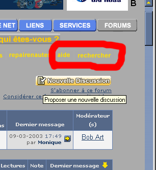

    Salut,
    Ce sujet a été traité 103 525 fois
    Ci joint un élément de réponse
    ;) A+
