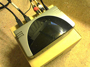

La sélection est logicielle. Je branche ma source vidéo sur les prises RCA ou S-Video à l'arrière du boîtier. (cf image)
Tu as le test de la version Instand DVD du même constructeur ici :
http://www.repaire.net/site/diffusio...idvd/index.php
citation du message de La_Mouche
mais une cassette VHS peut être enregistrée en PAL non ? pas uniquement en SECAM.
Oui bien sûr. D'autre part, ton magnéto peux peut-être convertir le SECAM en PAL à la sortie, même si la doc du mien dit qu'il vaut mieux rester en signal d'orgine.
Suite au message de Mcr, j'ai regardé ce qu'était le DVC90 et la différence avec le DVD Xpress est que le second est un encodeur hardware - l'équivalent serait plutôt le DVC120.
Mais si ta machine est rapide, le DVC90 conviendra parfaitement.
Images attachées
Type de fichier : jpg dvdxpress.jpg (18,8 Ko, 139 affichages)
Réponse avec citation
