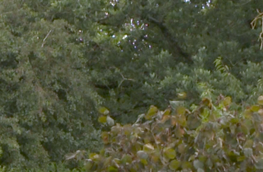

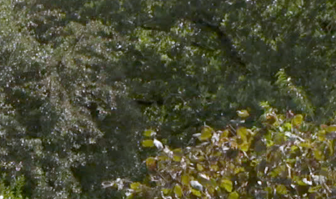

    En effet difficile et fastidieux d'isoler , de contrôler tous les critères pour comparer aux mieux...c'est là qu'on voit le boulot que cela représente de tester une machine...c'est méritant.
    J'ai pris l'XAVC-L UHD du FS7II et l'UHD portrait du G4 qui sont très proche en terme de codec .......puis j'ai "bousculé" les fichiers en ajoutant de l'Accentuation (reglage par défaut sur PP). et passé le tout à 400%
    On aperçoit encore plus nettement la présence baveuse des macro-blocs sur la FS7 II ...
    On n'a pas tout a fait la même focale ni les mêmes condition en générale...mais l'image du GH4 apparaît comme plus "seiche" plus homogène, plus brute, "se tient mieux"...ce qui semble la valorisée pas mal dans ses conditions extrêmes...(Apres il y a le pb de la condition native déjà évoquée )
    Y a t-il un rapport entre les choix pour déterminer un type d'encodage, le grain ou bruit,...surement...il y a aussi alors des faux détailles qui s'ajoutent, masquant d'autres aspects...on parle alors aussi d’esthétisme puisque c'est l'image finale qui compte pas celle extrême d'un test
    C'est peut être le rapport esthétisme/dégradation en test post prod qui peut déterminer la notion de qualité...chacun n'a pas le même jugement...et dieu sait comme les débats peuvent être houleux quand on est dans l’esthétisme finale d'une image et donc le choix de l'appareil de prise de vue...:o

    J'ai prolongé la comparaison suivant le même " crash test " , digne de Lexcalvin :rolleyes: ... entre FS7II XAVC-I UHD ( 422 10 bits 240 Mbps) et FS7II XAVC-L UHD (420 8bits 100Mbps)
    Il y a une différence, mais elle est moins évidente (le cadrage et l'exposition sont différents, certes.. ), les macro-blocs sont plus diffus sur l'image plus sombre en L mais plus étendu ....En I "les taches grasses" semblent plus délimitées offrant des impressions plus fouillées ..on pourrait dire que l'avantage pour le I n'est pas évident dans ces conditions extrêmes, mais pas inférieur au L à mon avis.
    Bon mais tout cela avec les conditions de prise de vue du test...

    Tu ne vois pas les macro blocs de compression à certains endroits qui disparaissent sur le fichier Long Gop. ? Pourtant...
    Sauf que là on est en 422, que le vert est donc mieux encodé et que le Long Gop est en 420 mais que les artefacts aux mêmes endroits de l'image ont disparus.
    Sur une image difficile comme celle-là il faudrait un débit plus important pour du 4K 422 10 bits en intra. Un débit nominal de 240 Mbs ne semble pas suffisant.
    Fichier intra
