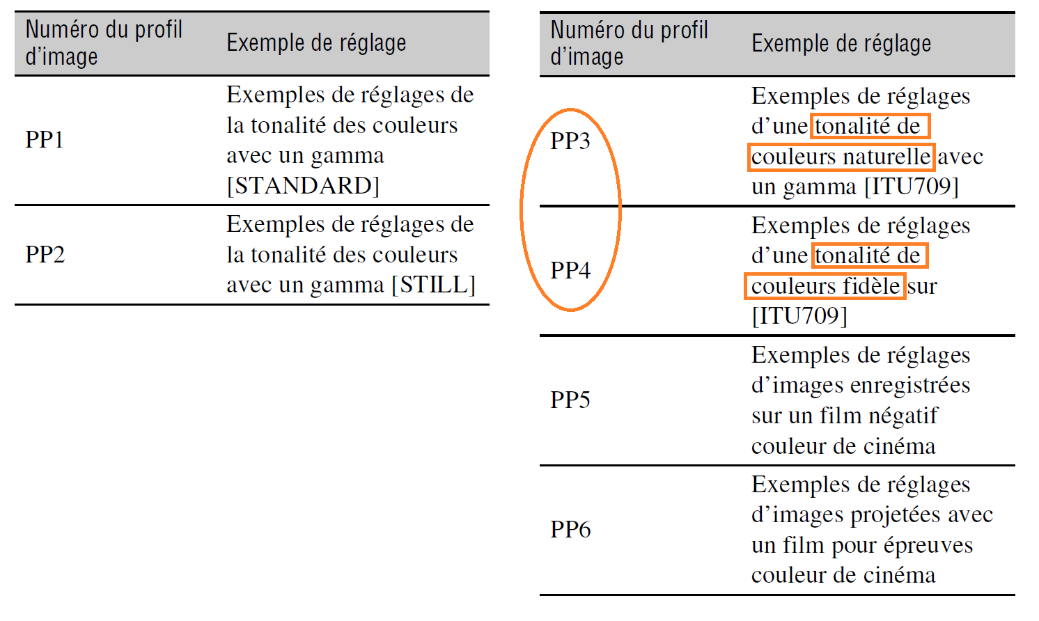

    Entre PP3 et PP4, il faut choisir entre "tonalité de couleurs naturelle" et "tonalité de couleur fidèle"... :unsure:

  11. JLH 37
    JLH 37 Super Modérateur
    24 400
    539
    11 118
    +398 / 1 300 / -13
    Le PP3 plus le niveau de noir remonté. Tu as tout compris.;-)
  12. JLH 37
    24 400
    539
    11 118
    +398 / 1 300 / -13
    Il y a une fine nuance (c'est le cas de le dire) entre les deux. Le 4 est entièrement orienté sur la norme BT 709 comme tous les caméscopes filmant sous ce mode. Donc on est fidèle au standard. De fait, les couleurs sont fidèles mais pas mal saturées.
    Le 3 est sous gamma BT 709 mais les couleurs sont moins saturées (mais fidèles aussi) et plus douces et donc plus naturelles pour un départ d'étalonnage.
    Si tu aimes ce qui se fait au cinéma, je pense que tu choisirais le 3 pour faire ton étalo.
    Mais après, les goûts et les couleurs...;-)
