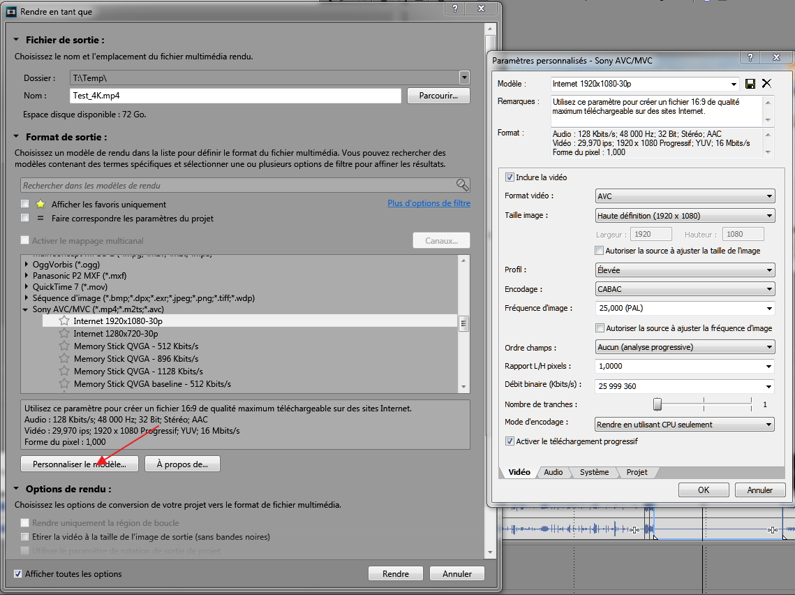

    Il faut d'abord définir un projet avec les bonne caractéristiques, c'est d'ailleurs la première chose à faire lorsqu'on démarre un nouveau projet.
    Et pour l'export on adapte les différents paramètres on fonction de l'utilisation finale, en partant d'une pré-configuration voisine de ce que l'on désire et en corrigeant les valeurs incorrectes, en cliquant sur "personnaliser le modèle". Voir exemple sur l'image.

    La première chose à changer dans votre export est la fréquence image :
    vous n'avez qu'a reprendre tous les paramètres qui sont sur mon image.
