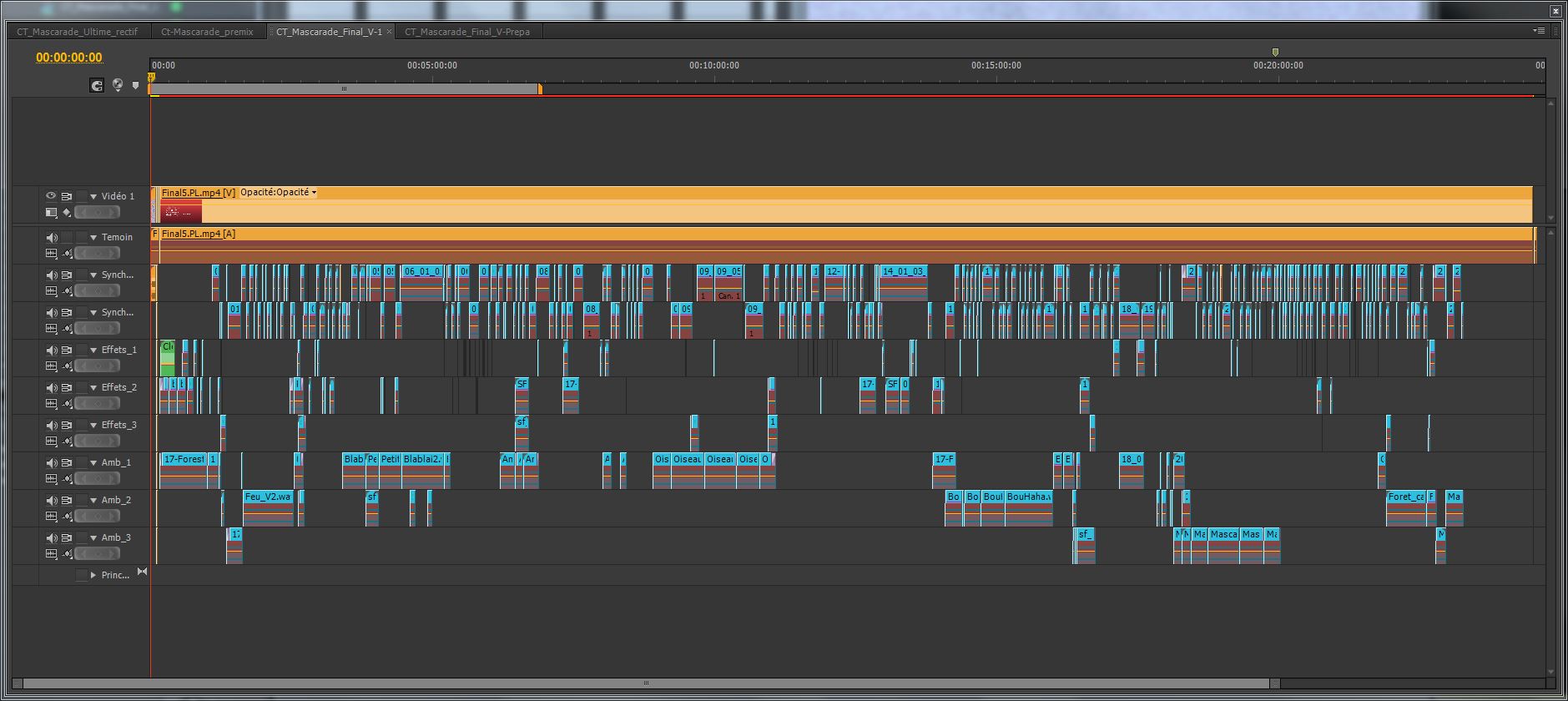

  13. Video 92
    8 200
    94
    5 291
    +265 / 1 066 / -5
