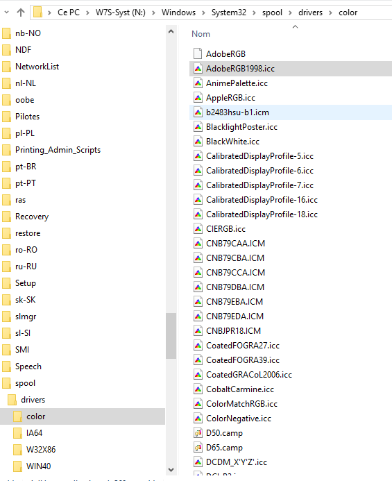

    Mediainfo est un utilitaire indépendant qui donne toutes les caractéristiques d'une vidéo.
    Normalement on installe un profil qui correspond au matériel utilisé (ici l'écran);
    Ces profils sont soit fournis avec les "drivers" du matériel (fichier ICC ou ICM), soit on les trouve sur internet
    Il sont prévus pour corriger les défauts du matériel afin de s'aligner le plus possible sur le sRGB.
    Une liste de profils par défaut est fournie dans Windows (voir image)
