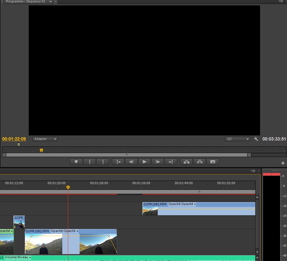

    J'ai récemment rencontré un problème sur Adobe Premiere Pro CS6: après avoir fait un remappage temporel sur un échantillon de ma séquence (du moins je pense que c'est la cause car c'est déjà la 2ème fois), j'ai mis un filtre d'opacité (de 100% à 0% en quelques secondes), et jusqu'à là tout va bien. Sauf qu'en testant le montage, la vidéo s'estompe bien avant les marques choisies et pas moyen de savoir pourquoi...

    Tu es sur de n'avoir pas d'autre key frame ailleurs ?

    Il y a ceux du remappage temporel mais sinon non...

    Ci-joint une capture d'écran.

    Pourquoi se filtre d'opacité il est en plus ?
  6. dark lemon
    Pardon je me suis probablement mal exprimé ... J'ai tout d'abord accéléré l'échantillon en question (sur la photo) et puis j'ai simplement modifié l'opacité manuellement comme indiqué par la courbe. Sauf qu'en lisant la vidéo, la vidéo s'estompe bien plus tôt, en l’occurrence sur la photo elle a lieu une dizaine de secondes avant la première marque ...

    Tu retires ton opacité et tu places une image noire au dessus avec des key frames qui rendra l'opacité à ta convenance...
