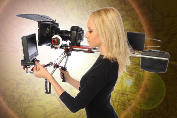

    Pour le suivi de focus, je faisais allusion à de la customisation un peu extrême :
    Redrock for video DSLRs
    Cliper.

    Les fabricants sont déjà dans les starting-block !;-)
