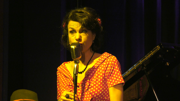

    voilà ce que j'obtenais lors de la prise en main :
    honnêtement : depuis ça s'est nettement amélioré (heureusement !)
    qu'ai-je fait pour ? je ne sais plus : j'ai modifié tant de réglages divers (avec la difficulté des essais pour en évaluer le résultat, car comme vous le voyez c'est en lumière artificielle et dans des conditions qu'on ne reproduit pas chez soi toutes les 5 minutes) que je ne sais plus dire exactement.

    Su la photo on n'a aucune possibilité d’évaluer la réalité d'une scène soumise souvent à des artifices...

    Bonsoir , finalement , les points blancs ( qui devraient être blancs j'imagine ) sur la robe rouge sont de la même dominante que le visage . Comprend pas qu'il n'y ait aucune réaction de Pana sur un tel problème , avec une cam de ce prix . Ils se foutent du monde .

    Mon dieu que c'est laid ! (la chanteuse est jolie par contre)
    Tu étais à combien en kelvin pour ce plan ?

    Dans ce cas là elle est certainement sous un éclairage jaune

    :non: Je vais pas être sympa, mais à ce niveau ..faut quasiment le faire exprès ... même si que la BdB n'a jamais été le point fort de Panasonic
    je me suis battu avec les rossisants des canon XF300 les versdissants de la Pana TM700 les approximatifs des GH1/GH2
    le très "délicat" le l'alpha 77, les "chaleurs" de l'AX100
    Mais là ..c'est en sortie de boite en tout auto sans le moindre ajustement !!
