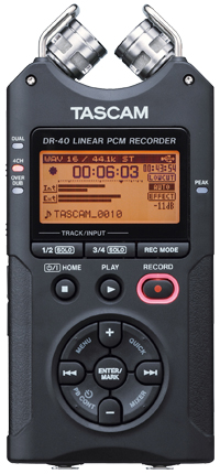

    Pourquoi le formatage de la carte SD est limité à 4 Go sur le TASCAM D-40 ? A moins que quelque chose m’échappe !
    Avez vous un avis ? merci

    Parce que le tascam, comme beaucoup d'autres, travaille en FAT32 et c'est la limite maximale d'un fichier dans ce format.

    Et si on formate en NTFS hors du TASCAM ? Je pense que je dis une connerie !!! mais je la dis quand même ... :perplexe:
    Du coup ça limite pas mal la durée d'enregistrement, surtout en WAV !!!

    Si tu formates en NTFS, la carte risque de ne pas être reconnue.

    Je m'en doute, car lorsque je formate la carte sur le PC et que je la remets dans le TASCAM, il me demande de la reformater et là il formate à sa sauce 4Go !!!
    Dommage, car on est vraiment limité en durée en .WAV ...
    Autre question :
    Pourquoi lorsqu'on paramètre en MP3 32k - 64k - voir 96k il y a un grésillement parasite à l'enregistrement qui s'atténue puis disparaît dans les hautes valeurs ,
    Pas de parasites en .WAV ou BWF 16 bit ou 24 bit.

    Normalement non, il doit savoir enchainer deux fichiers si la durée excède le poids de 4 Go.
    Aucune idée, je n'ai pas de D40 et je ne pratique pas le mp3 à des valeurs aussi basses

    Certes, je ne compte pas enregistrer si bas. Surtout que déjà à 128 ou même a 256 j'ai plus de 10 heures d'enregistrement. Cetait juste une question que je me posais.
    Effectivement on peut supporter quy les fichiers s'enchaînent d'autant que la carte fait 64 Go. Je verrais à l'usage.

    Faut pas oublier que 4Go représente plus de 5H d'audio stéréo continu en 16bits et 48kHz
    1H = 691.2 Mo

    C'est pas ce que donne le compteur ! A 16 bits c'est un peu plus de 2 heures et un peu moins à 24 bits. Idem en BWF.

    je me demandais même pourquoi la question de l'autonomie *sans coupure* en .wav pouvait réellement se poser, sur une base de 4Go.
    je suis un utilisateur régulier de Tascam (mais sur une gamme plus haute), sur des durées d'env. 2 heures, disons au total 3 heures pour avoir de la marge, et je n'ai jamais eu à me poser la question (avec une carte balèze, bien sûr).
    mais je suis pas très sûr que l'engin sait enchaîner, comme cela se pratique sur les caméscopes.
    et pour ce qui est du mp3, ces petits débits datent du temps où on transmettait via modem sur ligne téléphonique analogique conventionnelle.
    ça vous fait du son "métallique" qui n'est plus du 21ème siècle.
    et je ne fais jamais d'enregistrement en mp3, car on ne peut pas le "retravailler" après si nécessaire ; donc c'est pas sérieux ; gardez ça pour la pop dans votre baladeur.

    Effectivement si les fichiers s'enchaînent en .wav puisque ma carte fait 64Go.
    Le mp3 dans les hautes valeurs donne une très grande autonomie. Pour du son d'ambiance extérieure ca peut suffire.

    En mono, mais en stéréo et sauf erreur de calcul
    1 seconde = 16 (bits) x 48 000 (kHz) x 2 (canaux) => 1 536 000 bits
    1 minute = 1 536 000 x 60 => 92 160 000 bits
    1 heure = 92 160 000 x 60 => 5 529 600 000 bits
    On divise par 8 pour avoir des octets
    5 529 600 000 / 8 = 691 200 000 o soit 691.2 Mo
    En mono on double la durée, donc 4Go c'est plus de 10H continu !

    Tes calculs sont sûrement intéressants. Ce que je vois c'est le compteur ! Dans tous les cas je serai en stéréo voir en 4 pistes avec 2 micros externes.

    Le compteur, à fréquence et résolution égales, ne peut être que d'accord avec mes calculs.
    Sinon, je ne comprends pas comment il enregistre
