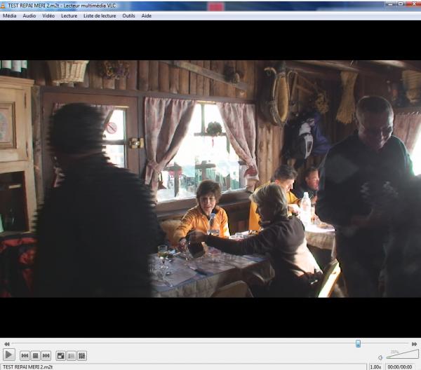

    De retour de reportage, je tiens à vous remercier pour vos fichiers.
    Surtout pour celui de bcauchy sur le ski: c'est l'exemple que je cherchait, avec du mouvement parfois rapide. Si vous avez l'occasion de voir une partie d'échecs en «blitz» (3 minutes par partie et par joueur), ça bouge très vite et donc les traînées sur la vidéos gâchent tout et il faut les éviter. Bref, merci.
    Pour être certain de bien comprendre : Ce fichier sur le ski au format .m2t est-il le format de sortie de la vidéo FX1000 ?
    Pour info : Ce fichier de 45 secondes fait 149 Mo en .m2t, converti en .mov (il y a t-il mieux ?) fait 130 Mo et converti en .flv (qualité maxi) termine à 12 Mo.
    Gérard
    PS : En relisant mon texte, je précise que si je dois convertir le fichier de base .m2t en .mov (ou un autre si vous avez une meilleure idée), c'est uniquement parce que le logiciel de conversion en flash (.flv) ne reconnait pas ce format .m2t
    #14 Europe-Echecs, 1 Juin 2009

  15. Clement26
    157
    J'ai téléchargé la vidéo de ski et lorsque je la lis avec VCL lorsqu'il y a du mouvement, ça me crée de sorte de petit carré. C'est vraiment très sale. Comment cela ce fait ?
    Merci bien.
