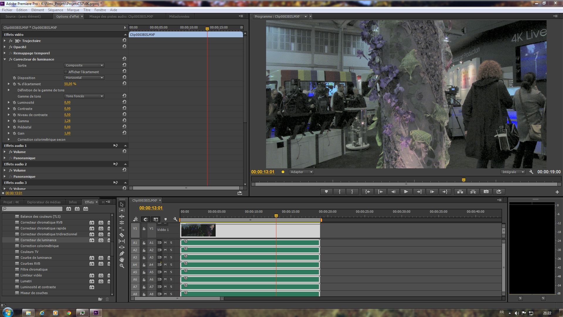

    Je l'ai téléchargé est mis sur la Timeline de Premiere CC
    Lecture fluide, mais image super sombre.
    J'ai augmenté le gamma : mais grain affreux : image dégueu, et couleurs tirant sur le noir et blanc !
    (regardé en plein écran sur mon 23")
    Pas très concluant comme clip : plutôt repoussoir pour acheter cette caméra.
    Infos complémentaires :
    Premiere CS5.5 et CS6 refusent le fichier
    Edius 6.54 n'importe que l'audio et encore que 4 pistes (il y en a 8). sur la timeline l'audio se lit , pas d'image bien sur.
