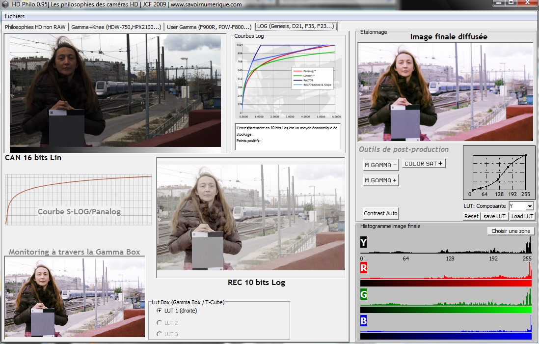

-1- Un laboratoire Caméra HD qui simule le comportement et le process de traitement d'une caméra: Gamma, Knee, Black Gamma, Detail, saturation... du signal RAW du capteur jusqu'à l'étalonnage. Dans cette nouvelle version, les différentes philosophies:
Gamma + Knee

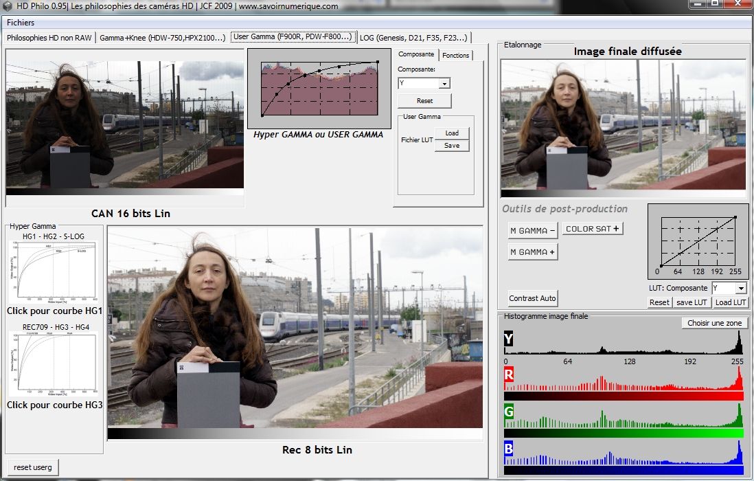

Ce qui a changé: un peu plus fiable, on peut maintenant accèder à une courbe pour l'étalonnage...
User et HG Gamma
USER Gamma en haut, on peut cliquer aussi sur un Gamma HG1 ou HG3 en bas
LOG
la philosophie des Genesis, F35, F23 et Arri D21
La caméra et le workflow vu de l'intérieur...

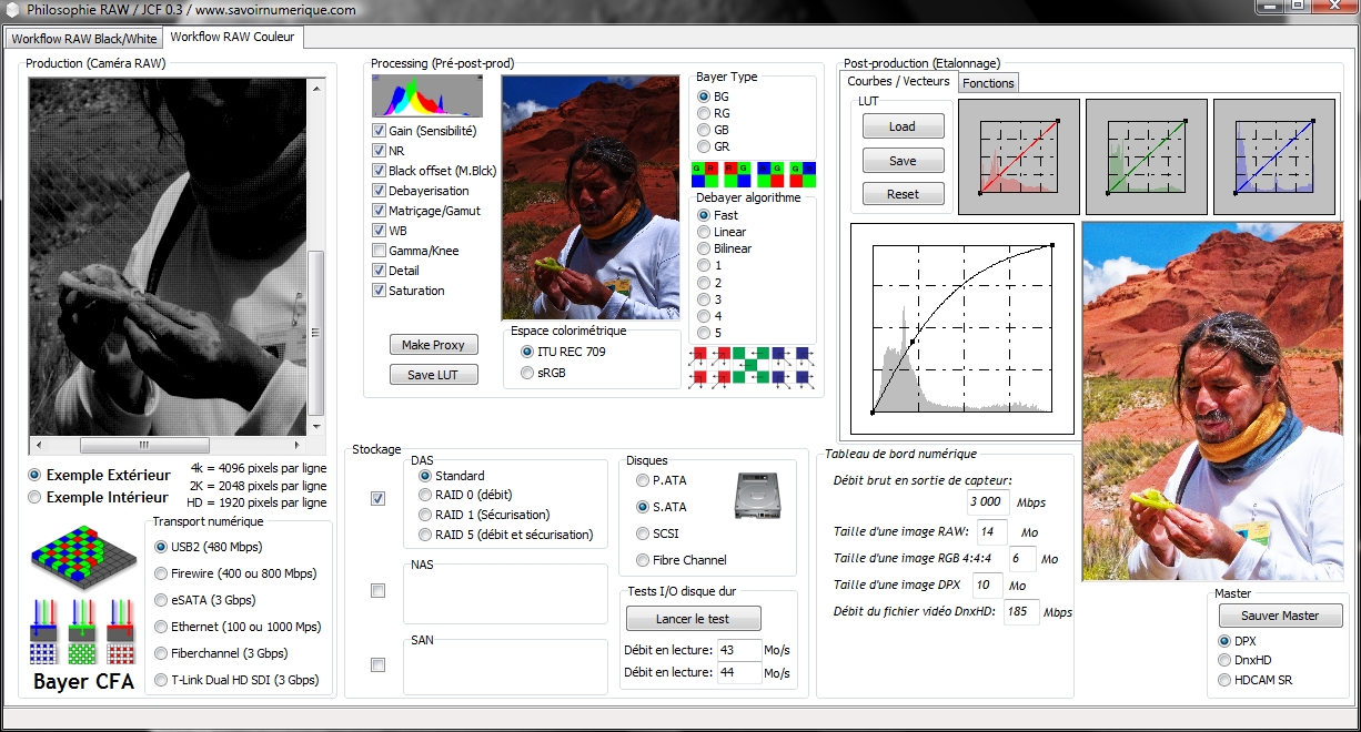

-7- Un laboratoire pour simuler le fonctionnement des caméras RAW (disponible)
Du signal RAW du capteur à la débayerisation, ici pas mal de fonctions encore en mode beta ou non fonctionnel totalement...

Par exemple sur l'image test ... pour reproduire correctement les nuages en haut à droite ainsi que les caténaires SNCF...comme sur l'original ?!!!
Initial>>>>Corrigé??
Il existe du bleuté/nuage .. qui n'est pas au départ ?!!
Bertrand

Hou là, Bertrand, tu as dû tirer fort sur les manettes ! Cela se fait tout en douceur l'étalonnage.
Tu t'entraines pour les réglages de ta futur EX1 ?

J'ai surtout joué sur le M GAMMA que j'ai ramené à 1 car le ciel est "brulé" sur l'image originale..mais pas réussi à faire disparaitre le bleuté indésirable. Bertrand

C'est marrant de voir que le truc peut être utile ! je viens de terminer une nouvelle version beaucoup plus complète:
- étalonnage plus fin avec création de LUT (import/export)
- Philosophie USER GAMMA ajoutée
- Philosophie LOG ajoutée
et un prochain logiciel qui travaille sur les fichier RAW.
