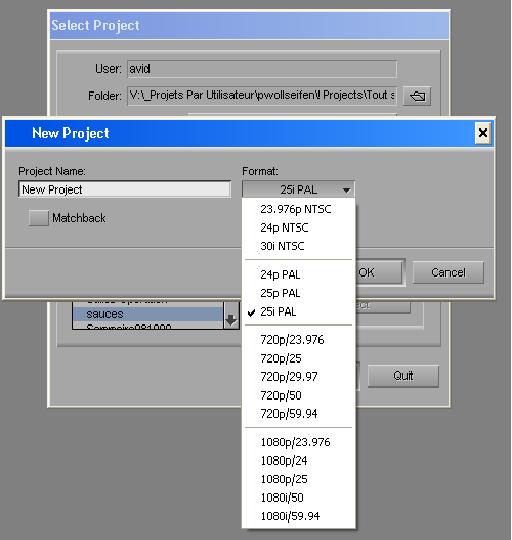

    Petite question : lorsque tu crées un nouveau projet, tu choisis bien l'option PAL ? (voir image ci-dessous).

    Réponse à Polwol : je n'ai pas ce choix lorsque j'ouvre un new project. Je peux simplement nommer le projet, rien d'autre.

    le non-choix du type de projet (PAL ou NTSC)
    Ca ressemble au comportement d'un Newscutter
    et pas d'un media composer........
    Que dit le dongle dumper ?

    Sur un Newcutter on définit A LA PREMIERE OUVERTURE d'un projet
    si on bosse en PAL,NTSC ou autre
    Pour revenir au choix du type de projet
    jetter le fichier site settings
    (faire une recherche et jetter ce fichier)
    Relancer le logiciel
    Il devrait reproposer le choix du type de projet
    -choisir PAL !! ;-))
    on peut aussi :-)
    Pour retrouver le choix du type de projet (pour les nvx projet)
    -Faire new project en maintenant la touche ALT
    Le menu de selection du type de projet apparait
