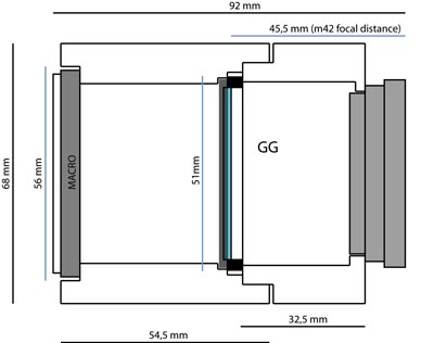

Type de fichier : jpg mini35.jpg (12,3 Ko, 265 affichages)
Réponse avec citation

tu as un schéma, représentant les différentes dimensions des lentilles en haut à gauche EFL?

D'aprés la schéma précédent.
Edmund Optics utilise:
Un objectif à vis de 42 mm( diamétre du filetage>m42) de 70 FL(Focal Lens) au moins c.a d. 70 mm de distance focale (autrement dit à peu de chose prés ce que l'on appellait en argentique 24 x36 un " objectif" portait".).A ce sujet nous l'avions déja bien dit avec MCR !!!!
Il faut d'autre part comme on l'avait déja signalé une ouverture relative importante afin de bénéficier de la faible profondeur de champ,je pense qu'il faut un minimum de f/2.
Pour ce qui est du tirage de l'objectif, je n'avais pas pu retrouver dans ma documentation la valeur exacte.
On voit donc d'aprés le schéma que le tirage est de 45,5 mm.(distance par rapport à la platine de l'objectif ou se forme l'image sur le plan film ce dernier étant réglé sur l'infini).
Ce dernier réglage(en utilisant un objectif 42mm à vis) peut étre obtenu en utilisant des "tubes allonge de 42mm à vis"( le grand élément + le petit)
Le dépoli peut etre collé sur 2 élements ( le grand + le petit).

Retif
Juste pour etre clair
le schema precedent c'est le mien de mon kit mini35 V3 en construction
et pas de edmund optics
il faut que je rajoute une lentille fresnel deriere le depoli (ground glas)
est que je doit metre le fresnel a la distance de la focale de objectif 35mm ???

Messages: n/a
Vignettage
Salut Imdk
ton brobleme s'apelle vignettage,(hot spot en englais) , c'est du au fait que les rayon de la lumiere n'arrivent pas de façon perpendiculere sur ton depolie (voir image) pour recuperer ca il y 2 souluces
1 - Lentille fresnel ( deconseille car forte perte qualite)
2 - LENTILLE CONDESATEUR entre le depolie et l'objectif de la camera
voir les lien suivent:
http://topcontechnotes.home.att.net/...tem/page4.html
http://topcontechnotes.home.att.net/...tem/page6.html
POUR TOMMY :
desole si on devien inconprensibles mais le suject est assez complique et demande la comprension de quelques nottions d'optique et images de base, c'est peut etre un'occasion de apprendre
Sur Dvinfo 3/4 des gents disent des betises... et les autres il savent de quoi il parlenr
Se tu veut te joindre a nous on esseira de etre plus clair.
Peut etre il faudrais ecrire une FAQ si le suject et/ou une cour de base d'optique
destine a la Repaire pour les amateur sans background photo et/ou cine
Peut etre poster un topicis dans le Caffe de la repaire
Noel tu peut le faire peut etre avec ton bon francais ( le topic pas la FAQ)

c'est quoi tes objectif ??? (je veut dire quelle monture ils'ont ?? le reste c'est clair)
Si tu as une petite image c'est peut etre parceque ton depoli n'est pas a la bonne distance...
et/ou tu as de la lumiere qui rentre entre la fin de ton objectif SLR et ton depolis...
et/ou tu as un probleme de vignettage.... il te faut un lentille condensateur....
Je sait pas combien tu as payer des objectif mais moi j'ai acheter 3(50mm/f1.4 28mm/f2.8 200mm/f3.5 + appreille photo (pentax spotmatic)+ flash + sacoche pour 81 € (expedition incluse) sur Ebay c'est pas cher je trouve ...
et bien sur si le sujet de depart est moins de 10€ je crois c'est un peut inrealiste si le mec de PS teckink le vendent a +de 8000€ il y une raison
Je crois que avec moins de 250€ c'est possible (sans objectif) :
pour mois c'est:
100 € - mointeur LCD 5"6 (pour inverser l'image)
5 € - bague macro M42 pour raccord
10 €- filtre 52mm UV
4 € - Oxide d'aluminuim 1000
25 € - Lentille condensateur
25 € - Lentille Macro 52mm 10x
Il reste 81 € pour tube PVC colles divers
metal pour faire un base de soupport
Si c'est pour utiliser sur un steady il faut ajoutter une batterie 12V pour le moniteur
