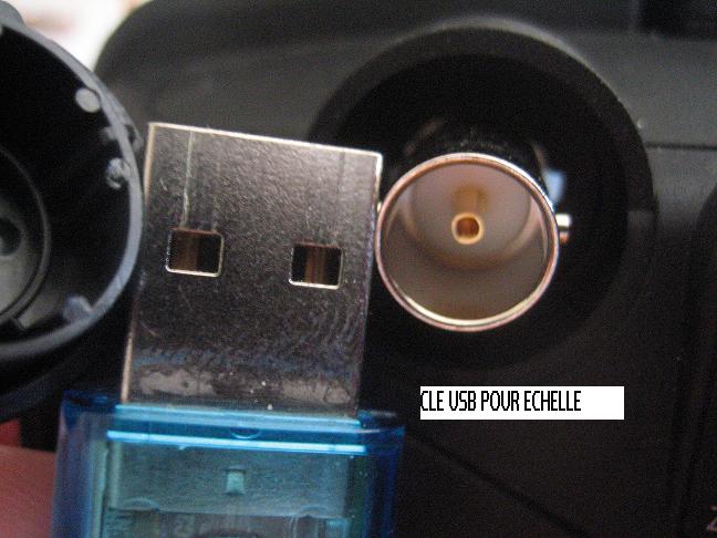

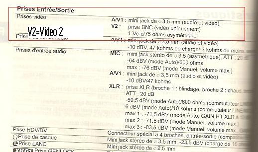

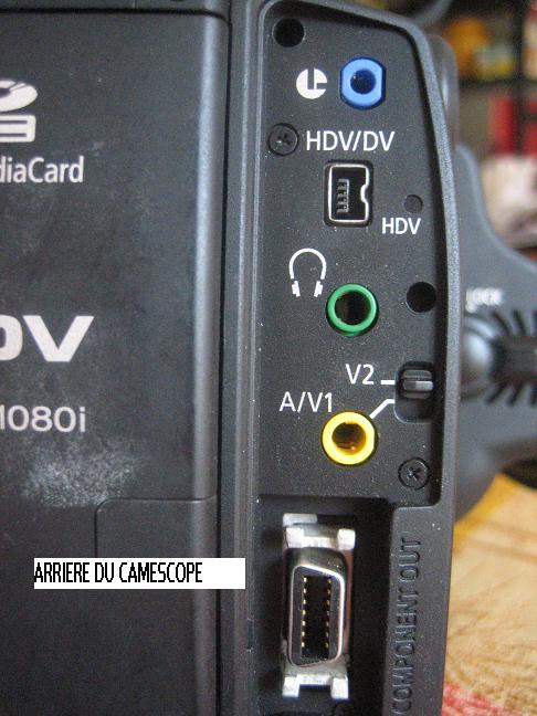

Salut je regardais un site (X-CAM MINI camera miniature haute resolution) et je n'arrive pas à savoir si mon camescope Canon XHA1 accepte ce style de caméra.
Mon doute vient que :
La X-CAM se branche sur tout enregistreur vidéo (avec entrée rca/cinch ordinaire) : magnétoscope portable, baladeur multimédia à disque dur/cartes mémoires ou caméscope si celui-ci dispose d'une entrée vidéo analogique.
Le caméscope est une bonne solution au niveau rapport qualité-prix, le principe est très simple : on utilise le caméscope comme magnétoscope, l'image est filmée par la X-CAM qui la transmet au caméscope via son entrée analogique*. Il suffit alors d'appuyer sur la touche REC du caméscope (ou d'utiliser une commande Lanc à distance) et l'enregistrement commence. De plus si le caméscope dispose d'une prise Lanc on peut le contrôler avec un déport de commande (en option) ce qui permet de placer le caméscope dans un sac à dos et de contrôler l'enregistrement via la commande.
* (il faut impérativement que celui-ci possède une entrée vidéo analogique (A/V in) à ne pas confondre avec l’entrée DV-in (à vérifier dans votre notice). Il y a pas longtemps la plupart des caméscopes proposaient cette fonctionnalité, désormais (en 2007) il n'y a plus que quelques modèles mini-DV comme le Sony HC-96 ou HDV comme le Canon HV-20).
Qu'en pensez-vous ?
Premiere photo = prise "V2" ou "video 2"
Seconde photo = prises arrière
Troisième photo = extrait notice

C'est la prise mini jack A/V1 photo
Le XHA1 a bien l'entrée analogique. Contrairement à la concurrence
Celà dit...Pas la peine de prendre un cam HDV haut de gamme pour y brancher une paluche SD

le dv In ou Out c'est la prise pour acquisition vidéo. On dit In car elle est capable de recevoir un signal d'enregistrement .. AV c'est la prise avec un rond jaune pour l'acqusition analogique ...

La photo montre bien l'entrée/sortie AV (analogique marquée en jaune) et le DV au dessus.
Maintenant pour savoir si la sortie analogique peut jouer le rôle d'entrée, il faut se mettre en position PLAYER et envoyer un signal analogique depuis un autre camescope ou un quelconque lecteur de bandes ou de DVD avec un câble possédant d'un coté 3 cinch (jaune-blanc-rouge) et de l'autre une fiche jack 3,5 mmm idoine.
Si tu vois sur l'écran ou dans le viseur ce qui est lu par le lecteur, c'est que l'entrée AV est active.
Idem pour l'entrée DV avec le câble DV entre le camescope lecteur et ton camescope en mode PLAYER.
