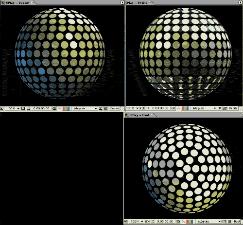

    Moi je cherchais à faire un projet où on ait pas à gérer autant de paramètres.
    Et J'ai fini par y arriver en m'accrochant :)
    Donc : (à par le rayon) j'ai un seul paramètre pour gérer l'espacement entre les calque pour couvrir la sphère.
    Par exemple voilà ce que j'obtiens en animant uniquement ce paramètre (je ne parle pas du léger mouvement de rotation, de déplacement de lumière et de réduction du rayon pour faire plus jolie) :
    http://www.repaire.net/site/sfx/ae/divers/sphere-bq.mov
    Quand le paramètre est minimum tous les calques sont superposés à un pôle, en l'augmentant les calques se dispatchent progressivement pour couvrir la sphère. puis se collent sur le pôle opposé.
    L'espace des tranches type latitude augmente progressivement mais l'espacement des calques dans une même latitude, en longitude donc, saute d'une valeur à l'autre pour pouvoir accepter un nouveau calque quand il y a la place (en fonction du facteur d'espacement qui contrôle donc l'espace entre les calques aussi bien en latitude quand longitude).
    Voilà c’est le nouveau jeu !
    L’expression est bien sur la même pour tous les calques qu’il suffit ensuite de dupliquer pour qu’ils se placent automatiquement pour couvrir la sphère. Pas besoin de changer quoi que ce soit d'autre, on ajuste l’espacement et c’est tout.

    Elle sera aussi homogène que possible pour un nombre de calque donné.
      19 KB
      451
  15. oscarus
    477
    Pff… Comment n’y ais-je pas pensé plutôt alors que j’avais trouvé le plus difficile.
