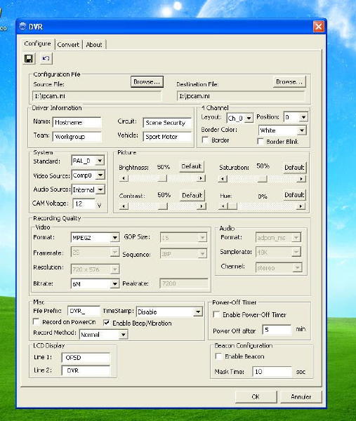

Le plus simple surtout au début est d'utiliser le logiciel "DVR" téléchargeable ici
Ce même site propose aussi des fichiers video d'exemple, le mode d'emploi complet en pdf et le dernier firmware
Ce soft permet de configurer un fichier ipcam.ini à la racine de la carte, avec toutes les options retenues.
On peut faire la même chose (ou modifier les options) sur le terrain avec les menus de l'enregistreur mais ce n'est pas très pratique.( notamment pour l'audio..jamais réussi à activer le micro interne avec ! )
Attention avec le soft à bien valider les modif avec l'icone de la disquette en haut à G, ( çà m'est arrivé d'oublier...)et si on est perdu on retrouve les options par défaut avec la petite flèche "retour" juste à côté.
Comme tu as acheté au Canada, ton ipcam.ini est sans doute préconfiguré en NTSC, normal que tu aies du NB
Il faut choisir le Pal D, le MPEG2 de préf au MPEG4 et le bitrate à priori 6 ou 8 pour qualité optimale ( ce qui correspond à SM et HQ si je me souviens bien)
La sourcve video est Comp0 ( me demande pas pourquoi )
Pour l'audio: micro interne ou externe (branché avec la paluche), line c'est pour un micro branché sur la prise minijack devant
J'active le bip sonore ( debut et fin d'enregistrement) et déscative la date et l'heure ( 2 options au choix, peut être intéressant pour les sports mécaniques)
Les autres options concernent les 3 premières lettres des fichiers ( par défaut DVR) et ce qui apparait sur le LCD ( tu peux mettre ton nom..)
Si besoin, mettre à jour le firmware là encore par l'intermédiaire de la carte ( bien suivre mode d'emploi, surtout ne pas s'arreter en cours...)
NB J'ai fait un essai en MPEG4, pas de souci de fichier à convertir ni de fichier corrompu si arret de batterie, mais çà pixellise sur les mouvements rapides ( je suppose que ma carte n'est pas assez rapide: sandisk ultra2
Par contre çà reste bien en 720x576 et c'est accepté dans mon soft de montage ( mais réencodage à l'export je suppose, car c'est un genre de DivX)

Merci pour vos réponses.
Pour le logiciel, actioncamera vient de m'envoyer leur propre lien : Actioncameras.co.uk ACR10, Actioncameras Solid State Recorder. Je suppose que c'est le même logiciel, j'avais déjà installé celui de drivedata donc je n'ai pas réinstallé celui-ci... Le mode d'emploi est par contre personnalisé à leurs couleurs et avec le nom ACR10...
Ils m'envoient également un nouvel adaptateur secteur...
Ils posent également la question au fabriquant pour mon problème de carte. Dès que j'ai la réponse, je la posterai ici.
Je vais aussi essayer de mettre à jour le firmware.
Pour ta question Opop, je n'ai pas encore remarqué d'effet fantome puisque je n'ai pas encore réellement tourné avec. Je vais tester ce week-end avec deux reportages : ballade en Fiat 500 -les vraies, les premières- demain, et voiture de rallye des années 80-90 dimanche sur circuit... Là il devrait y avoir un peu plus de mouvements... Je te tiens au courant.
