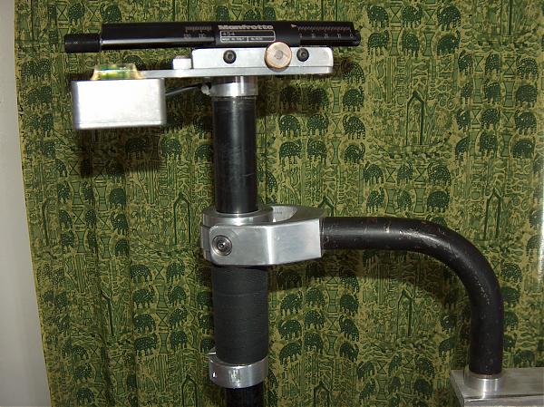

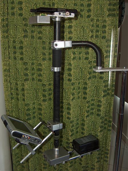

Suite avec le sled fini:

beau boulot moi je voulais savoir c'est au niveau de l'écran externe que tu utilise j'ai vue en haut ke c'est un écran de dvd et tu le branche via quoi sur ton camescope
car je voudrai brancher un petit écran lcd sur le porte broche de ma vx 1000 voila
Réponse avec citation
  #47
Vieux 29/05/2007, 22h20
Repairenaute
Date d'inscription: février 2003
Messages: 19
Bénéficie d'1 recommandation à propos d'1 message
l'écran possede une entrée yc et une entrée composite.
Au choix.

ok et tu as une réf et sait tu si il en existe des plus petit style 3 pouce
car je cherche mais ne trouve pas
  #49
Vieux 30/05/2007, 09h16
Repairenaute
Messages: 19
Le mien je l'ai trouvé chez planet saturn.
En dessous de 4 pouces je ne pense pas que tu trouve.

Dit moi arlem,
Ou trouve tu la piece avvec le roulement, la poigné...Qui est sur la collonne ?
Tu a une fraiseuse et un tour pour faire tes pièces ?
Merci
  #52
Vieux 31/07/2007, 21h28
Repairenaute
Messages: 19
Oui le "gimbal" qui est la "poignée" du steadi est fabriquée avec un tour.
Il faut la plus grande précision dans l'usinage des pieces pour avoir un systeme parfait et précis.
