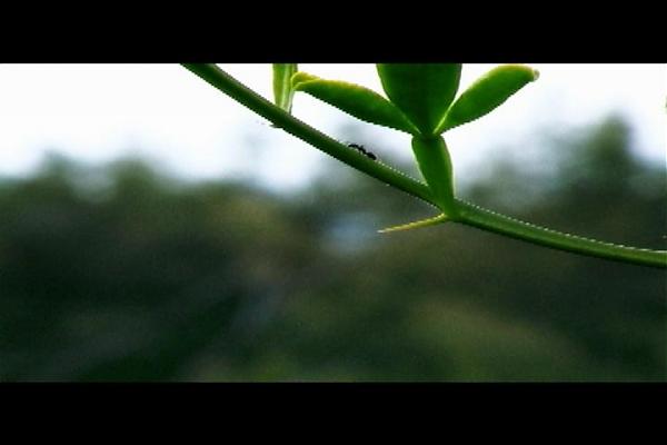

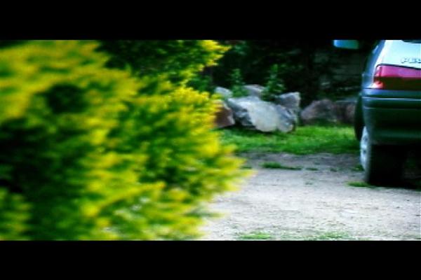

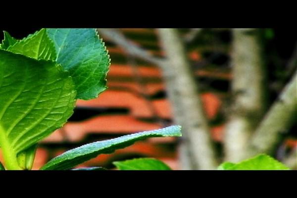

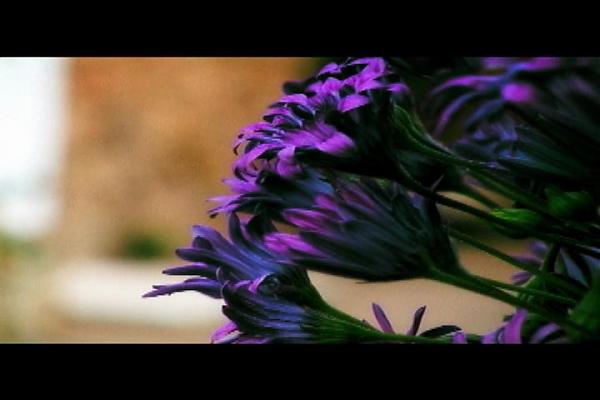

Je m'essaye en ce moment à faire de mes plans des images sorties de pellicule Panavision
Bon, je n'ai pas encore de kit mini35 mais j'ai l'impression que c'est tout de même pas mal et proche du grain argentique, entre le 16/9ème / le progressif / la PDC / les blancs et l'étalonnage --->

evidemment le resultat sera aussi bien meilleur, parce que ce que je montre la , c'est un peu merdique (deformation image, aberrations chromatique, vignettage), il y a encore du boulot.

Pour Giroudf,
Très jolie photos, un peu énormes quand même, mais c'est cool , ça permet de bien voir...mais, il me semble reconnaitre un Letus 35 en noir ou j'hallucine ?
