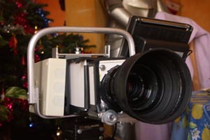

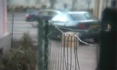

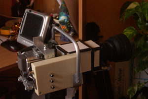

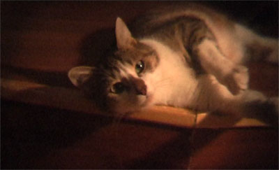

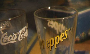

Salut a tous, cela fait presque 6 mois que je suis le forum, et j' ai réalisé mon mini 35.
Pour le dépoli j'ai essayé (pour les essais) un capot de k7 miniDV TDK. Lexi assez tendre et déja légèrement opac, que j'ai dépoli avec de la patte d'affinage TORMEK.
Cela donne un assez bon résultat (pour les test). Mais le grain est tout de meme tres voyant.
Je me suis renseigner auprès des opticiens, bijoutier etc... personne n'est en mesure de me fournir du corrindon blanc
de plus leurs dépolis sont équivalent a celui que j'ai réalisé.
Quelqu'un pourrait-il me vendre du corrindon ou me donner une adresse d'un fournisseur.
Merci pour votre aide.
Je suis dans une impasse je ne sais plus ou chercher
Merci

Bon j'ai fini de tourner, je mettrai la vidéo dans qqls jours, voici qqls photos extraites.
